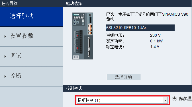

1. V90 PTI T通过模拟量的转矩控制
(1) 首先将控制模式修改为扭矩控制(T)
(2) 模拟量输入 2 的电压用作扭矩设定值,10V对应对应额定扭矩
(3) 给出SON伺服运行命令1. 顺时针旋转给出CWE信号,逆时针旋转给出CCWE信号。
2. V90 PTI 通过模拟量的转矩限幅控制
(1) 首先将控制模式修改为速度控制(S)
(2) 模拟量输入 2 的电压用作扭矩限幅设定值,10V对应对应额定扭矩
