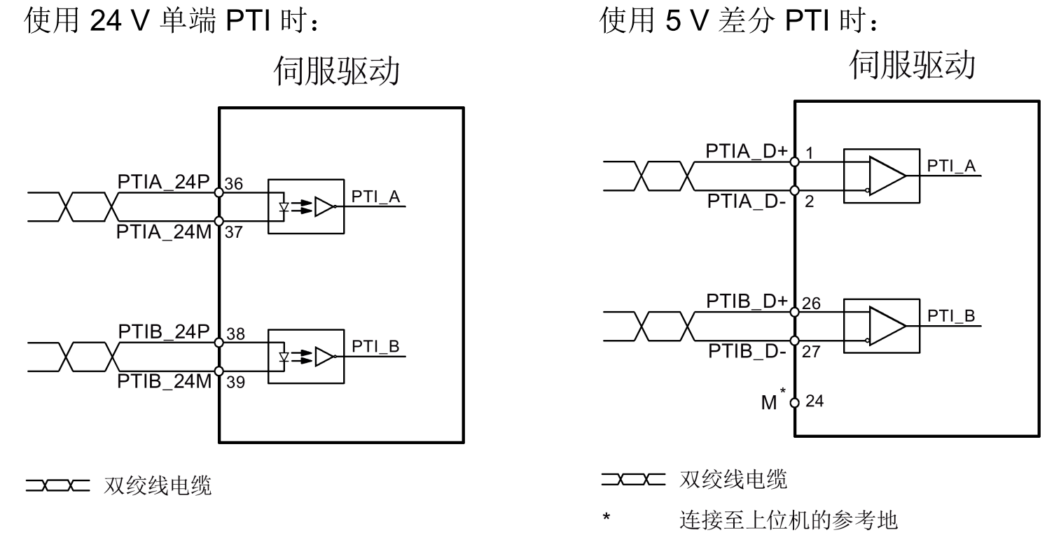

脉冲信号连接
支持下面两种脉冲信号类型:
● 24 V 单端脉冲输入
● 5 V 高速差分脉冲输入(RS485)

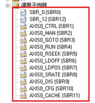

3. 使用向导组态200 SMATR运动控制功能
4. 在OB1中手入向导自动生成的运动控制程序
