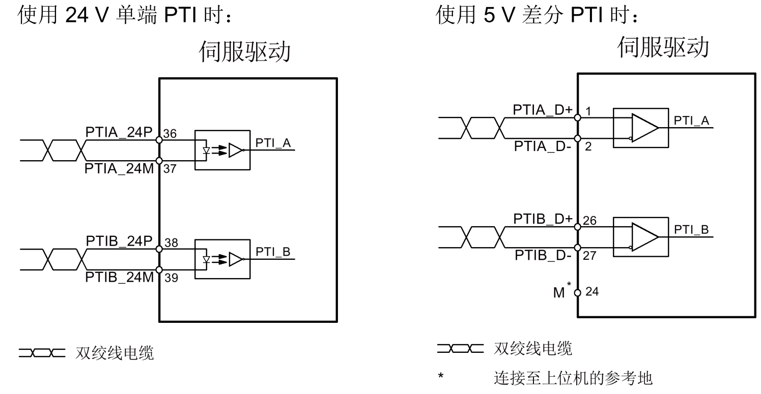

脉冲信号连接
支持下面两种脉冲信号类型:
● 24 V 单端脉冲输入
● 5 V 高速差分脉冲输入(RS485)

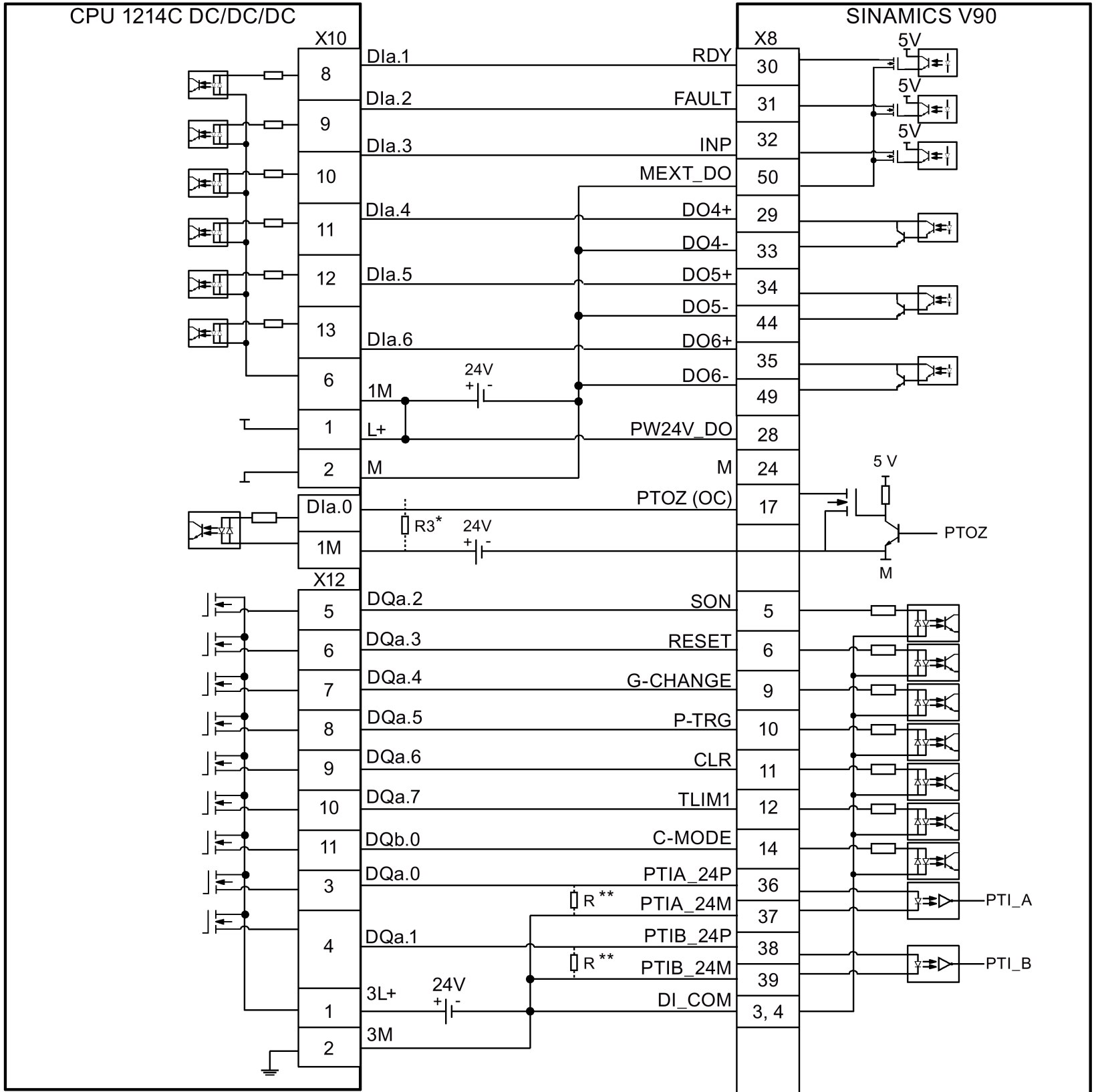

1. 1200 与 V90的接线

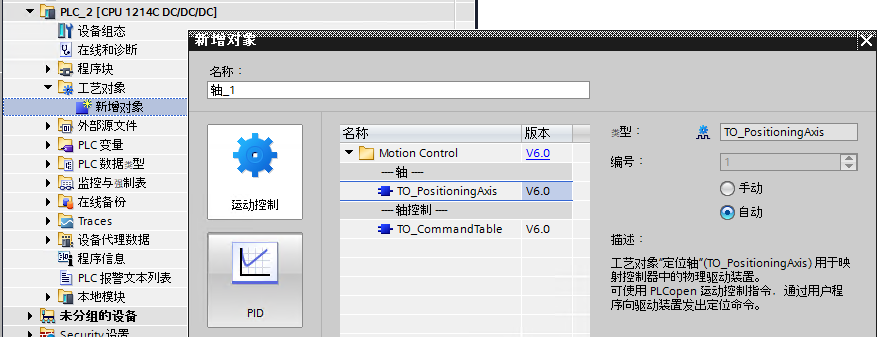

3. 在博途中添加轴工艺对象

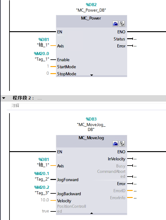

4. 在OB1中调用运动控制程序
