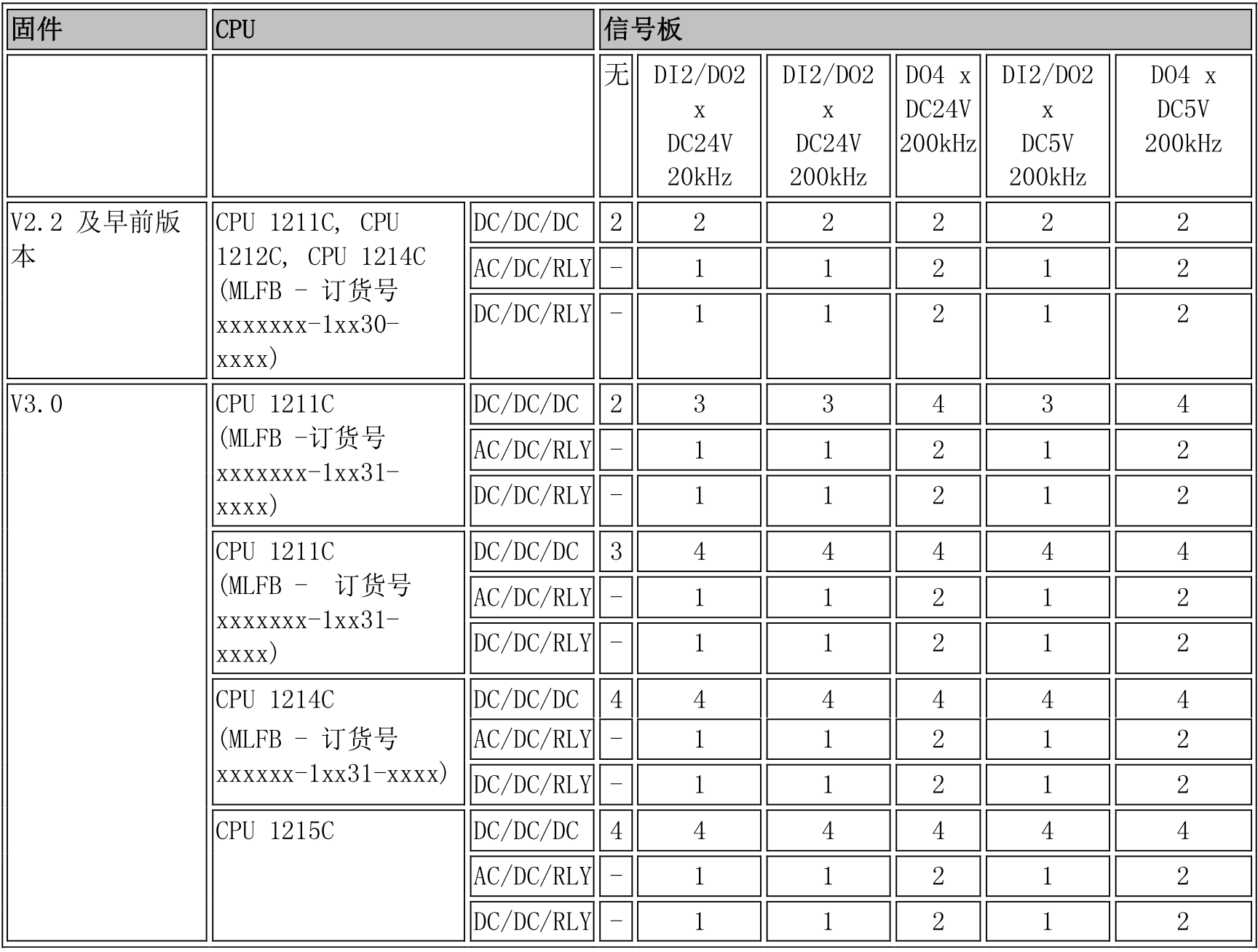

1200 可以控制几个V90 PTI
1200 最多可以控制4个V90PTI进行定位控制,不同型号的CPU及信号板可控制的数量见下表
