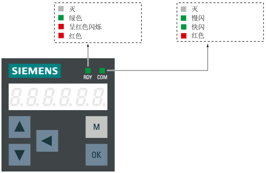

BOP面板上的LED灯状态

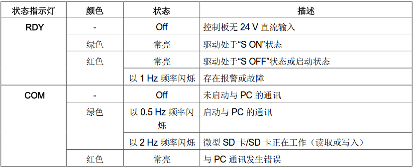

V90 PTI面板指示灯状态
两个 LED 状态指示灯(RDY 和 COM)可用来显示驱动状态。两个 LED 灯都为双色(绿色/红色)。
状态显示的详细信息见下表:

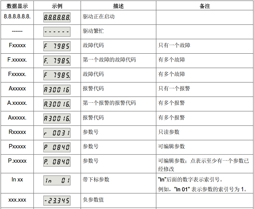

BOP 数据显示:

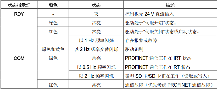

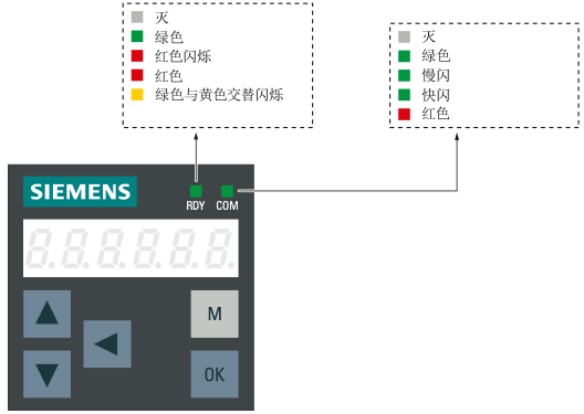

V90 PN面板指示灯状态
两个 LED 状态指示灯(RDY 和 COM)可用来显示驱动状态。两个 LED 灯都为三色(绿 色/红色/黄色)。
状态显示的详细信息见下表:
V90 PN BOP 数据显示与V90 PTI的相同。
