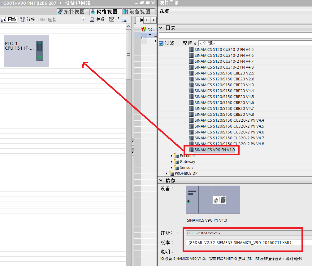

2. 创建项目后添加PLC后,在网络视图中将"其他现场设备"下的V90 PN拖到网络中
3. 在博途中创建1500(T)与V90PN的网络连接并设置设备的IP地址及设备名称

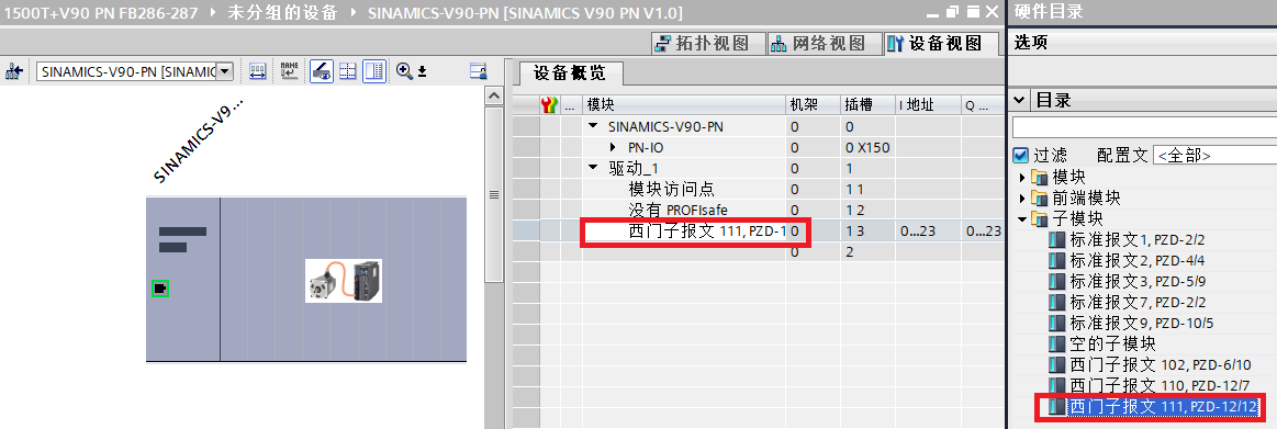

4. 在设备视图中为V90添加111报文

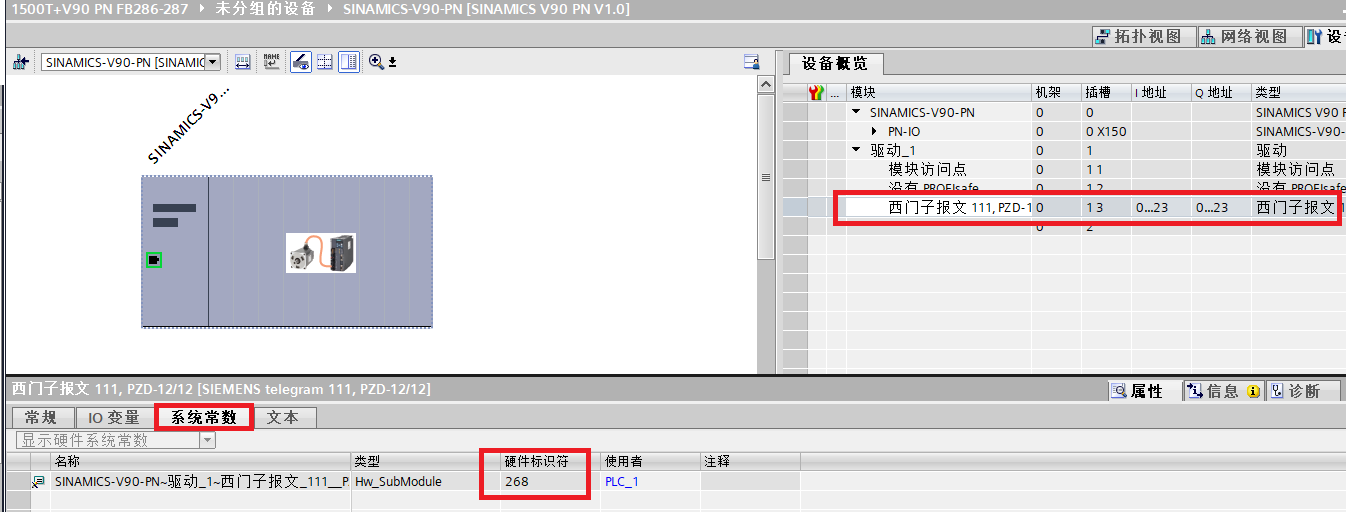

HWIDSTW:通过111通讯报文硬件标识符的确定,也可以在管脚下拉列表中选择已经配置的111报文:
HWIDSTW、HWIDZSW管脚填写示例:
