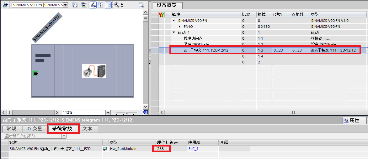

FB284中HWIDSTW/HWIDZSW怎么填写?
这两处输入管脚通过查看111通讯报文硬件标识符或者在输入管脚下拉菜单中选择配置的111报文来确定:

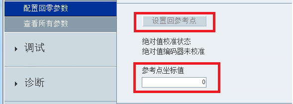

绝对值编码器如何回零?
EPOS中绝对值编码器校准(3种方式):
(1). 通过V-ASSISTANT软件设置

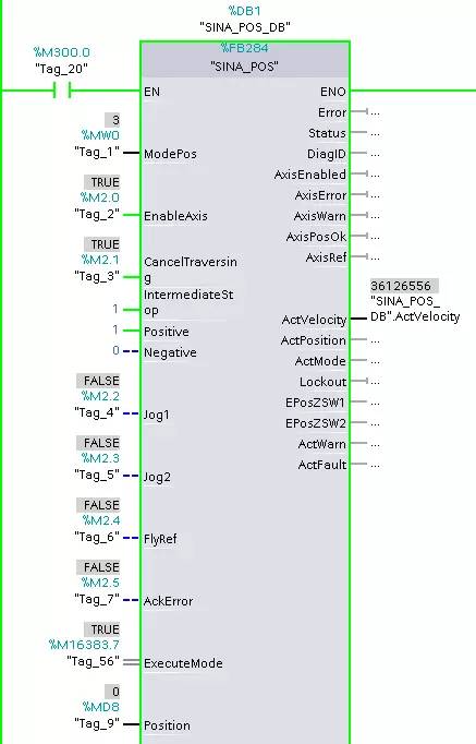

EPOS 转速如何设置?
假设负载转动一圈对应长度单位为默认设置10000(P29247),当前速度给定1000(*1000LU/min)(按照齿轮比1:1)
那么设定速度为:1000*1000/10000=100RPM
但实际FB284管脚显示为:
Actvelocity管脚显示为:36126556

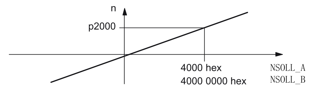

其实是因为实际速度反馈需要进行转换:
那么正确的转化做法如下:
先将4000000H转化为十进制浮点数为1073741824.0,再将实际显示转速转换为浮点数后除以该值,然后乘以驱动中P2000的参考转速值即可(本例中P2000=3000.0RPM),也就是:
36126556.0/1073741824.0*3000.0=100.0RPM(约等于)

FB284怎样实现绝对定位控制?
• 运行模式选择 ModePos=2
• Jog1 及Jog2 必须设置为 "0"
• 轴必须已回零或编码器已被校准
• CancelTransing=1,IntermediateStop=1,
• ConfigEpos=16#00000003
• 设置目标位置Position和速度Velocity,参数 Positive 及 Negative 必须为 "0"
• 通过输入参数 OverV、OverAcc、OverDec 指定速度、加减速度的倍率,通常采取默认设置即可。
• 驱动的运行命令 EnableAxis=1
• ExecuteMode上升沿触发定位运动

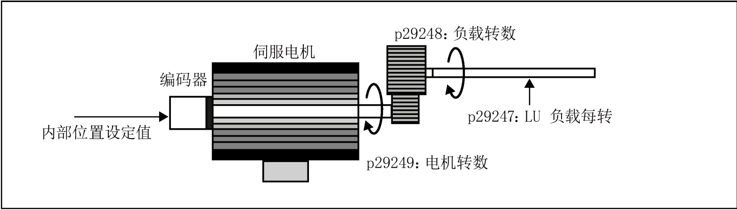

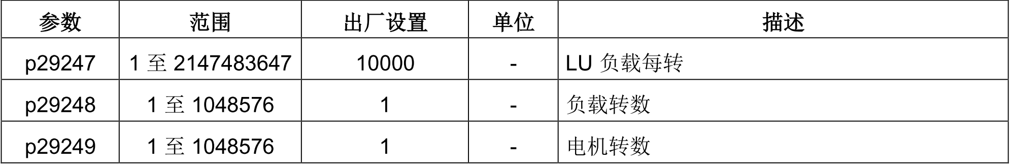

EPOS模式下机械参数如何设置?
EPOS模式在驱动中的位置单位为(LU),所有的位置设定,相关速度值和加速度值以及加加速度值在EPOS模式中都以LU为单位。
P29247为负载每转的LU值,其可以自己定义。目的是让负载每转的位移单位与EPOS中的LU建立关系,例如:负载每转10mm,P29247设置为10000LU,也就是10mm=10000LU,那么设定1LU,负载会位移0.001mm(=1um)
相关参数:
