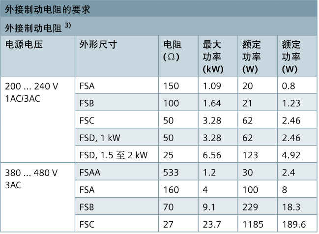

外部制动电阻

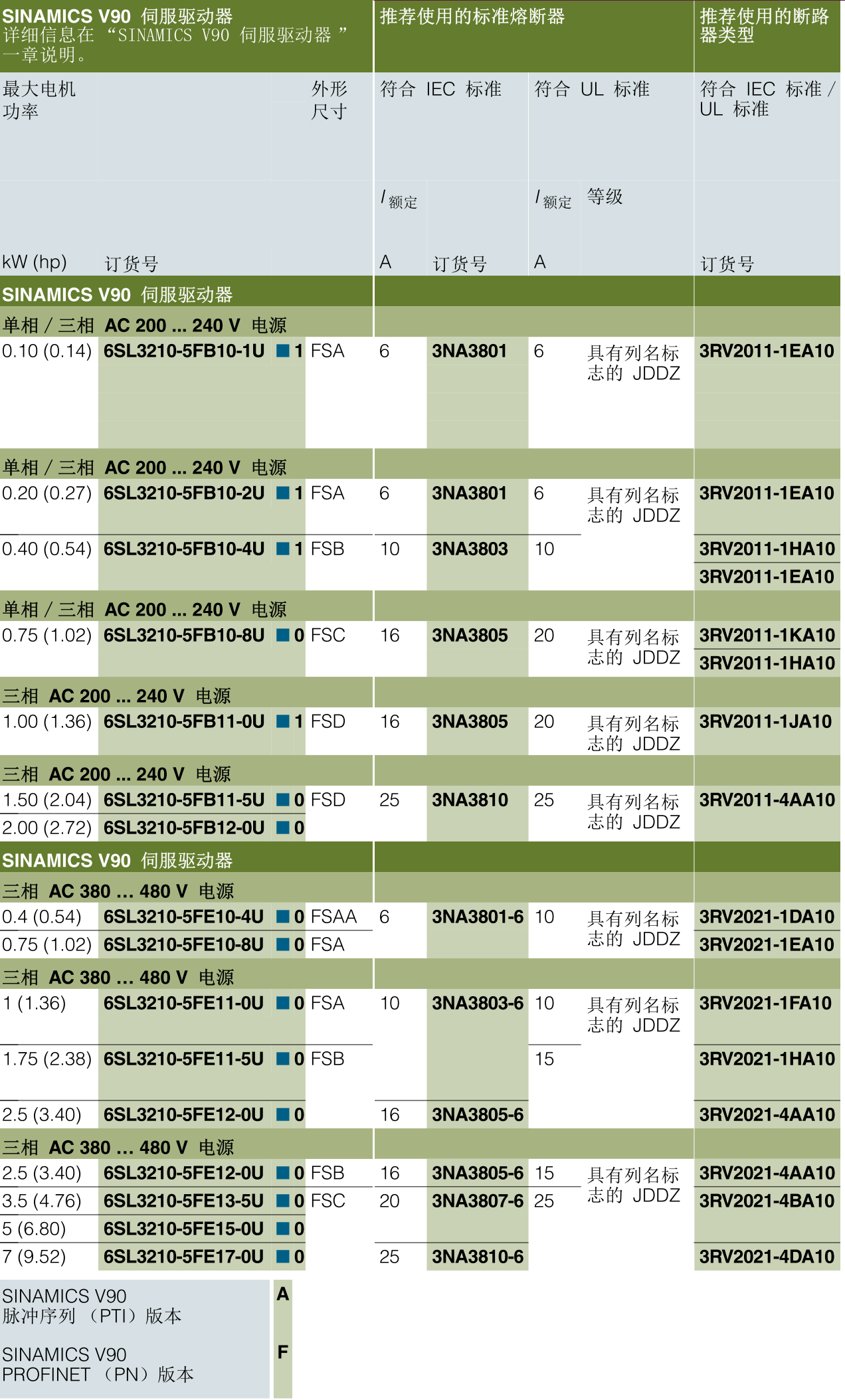

保护熔断器及断路器(推荐使用的进线侧过电流保护装置)

V90需要订购外接制动电阻吗
V90所有的驱动模块(200V,额定功率0.1KW的型号无内置制动电阻)都集成了内置制动电阻,可消耗掉再生的能量以确保驱动系统能够快速停止。不需要外加的制动电阻即可满足大部分的应用。当内部制动电阻容量不足以吸收再生能量时可使用外部制动电阻。

保护熔断器及断路器的作用就,如何选择
可以使用进线侧过电流保护装置熔断器 / 断路器来保护驱动系统。可按上表选择。
