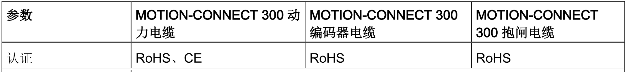

驱动系统能提供哪些认证?
伺服驱动系统支持如下认证:
1FL6 伺服电机支持如下认证:
电缆支持如下认证:

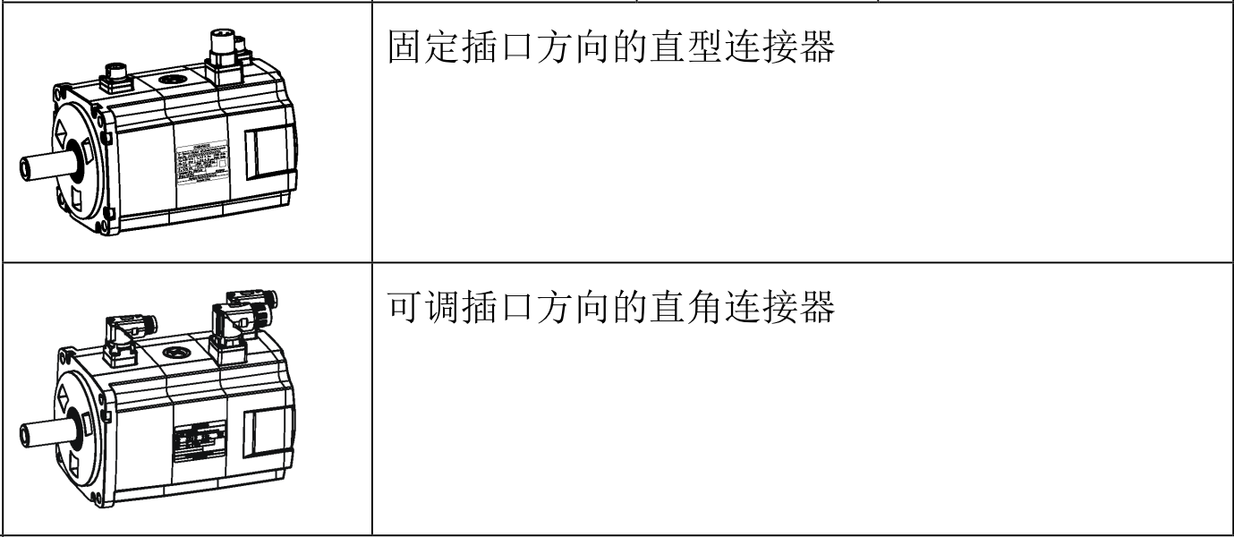

1FL6产品更新,新型号与旧型号区别?
旧版的1FL6电机中,高惯量电机和轴高50mm的低惯量电机接线方式为固定插口方向的直型连接器。
更新后的1FL6电机中,高惯量电机和轴高50mm的低惯量电机接线方式为可调插口方向的直角连接器。
注意更新后的1FL6电机需要与新的连接电缆配合使用。
