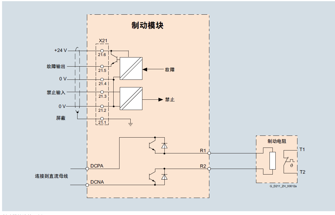

外置制动单元订货号:6SL3300-1AE32-5AA0
外置制动单元接线示例
