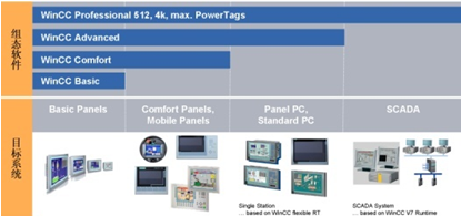

博途 WinCC 包括组态软件和运行软件,可以同时安装,也可以独自安装。并且各自有各自的授权(组态授权不再包含运行功能)。其中:
一、WinCC V11/V12 组态版本按功能分为 Basic/Comfort/Advanced/Professional 版本 (WinCC V10.5 只有 Basic 版本),各版本能组态的设备不同:

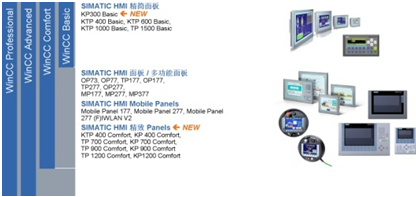

其中,Basic 版本只能组态 Basic Panel,即精简系列面板;
Comfort 版本包括 Basic 版本,可以组态当前几乎所有的面板,包括最新发布的精智面板(Comfort Panels),但不包括Micro 系列面板,如下图所示:
Advanced 版本包括 Basic/Comfort 版本,还可以组态基于 PC 的项目,根据外部变量点数分为 128/512/2K/4K 四种版本,类似传统 WinCC flexible Advanced 版本;
而 Professional 版本包括 Basic/Comfort/Advanced 版本,还可以组态 SCADA 项目,即包括了传统 WinCC 版本,根据外部变量点数分为 512/4K/Max(64K) 三种版本。

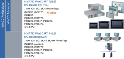

二、WinCC V11/V12 运行版本包括 Runtime Advanced/Professional,Runtime Advanced 版本根据外部变量点数分为 128/512/2K/4K 四种版本;而 Runtime Professional 版本根据外部点数分为 128/512/2K/4K/8K/64K 六种版本。如下图所示:
 关于 WinCC V11/V12 的许可证需要注意以下四点:
 1. 和传统的 WinCC flexible Advanced 类似,WinCC Advanced 和 WinCC Runtime Advanced 的外部变量点数是一一对应的。
 2. 和传统的 WinCC 不同,WinCC Professional 和 WinCC Runtime Professional 的外部点数不是一一对应的。
 3. 和传统的 WinCC 不同,WinCC Professional 只用于组态,而 WinCC Runtime Professional 只用于运行,不存在传统的WinCC中,组态版 (RC) 包括运行版 (RT) 的情况。
    例如,即使外部变量点数少于 128,也需要购买 WinCC Professional PowerTag 512 的组态许可证,和 WinCC Professional Runtime PowerTag 128 的运行许可证。
 4. 和传统的 WinCC V7 不同,而 WinCC Professional (开发版) 只有一个版本,不区分欧洲版和亚洲版;而和传统的 WinCC V7 亚洲版类似,WinCC Runtime Professional 亚洲版也需要 USB Dongle 作为硬件狗插在 PC 上。
