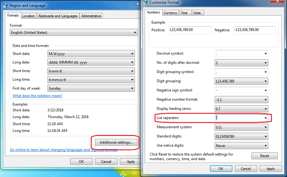

方法二:修改Windows系统的分隔符
在电脑操作系统控制面板的“区域与语言”中,修改Windows的分隔符与屏所使用的分隔符一致,然后打开数据记录文件即可正常显示。下图是Windows 7下的修改分隔符操作,仅供参考。注意:该方法对所有数据记录文件有效。
