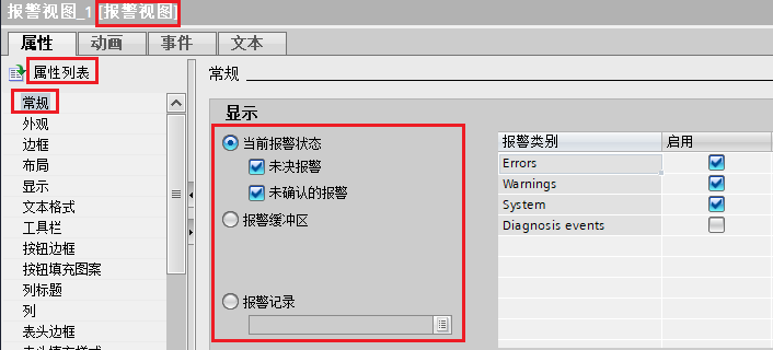

报警视图是用于显示报警的控件,具有三种显示模式:当前报警状态、报警缓冲区、报警记录。默认选择模式为“当前报警状态”。
当前报警状态用于显示当前报警状态;报警缓冲区用于显示短期报警记录;报警记录用于显示长期报警记录;
2.1 当前报警状态
“当前报警状态”模式显示的是当前的报警。默认勾选两个选项:未决报警、未确认的报警。
  • 未决报警:显示未离开的报警
  • 未确认的报警:显示未被确认的
