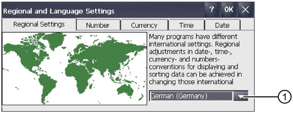

实数小数点显示为逗号
当屏的语言选择为德文时,画面中小数点显示为“,”,若要使其显示为“.”,请在屏上面设置区域语言。
屏上电后 ,进入 Widows CE 操作系统,将自动显示“Start Center”。单击“ Settings”按钮打开设置界面。
在“Settings”中双击“Regional Settings”。
语言选择“English”。
