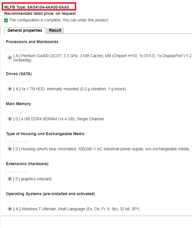

进到选型界面后,需要按照自己的要求选择对应的硬件配置。
选完硬件配置后,得到订货号。 至此,选型组态完成。
