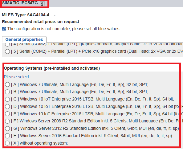

IPC(工控机)在选型时,对于操作系统的选择大致可分为预装操作系统,或者无操作系统。
预装操作系统:选型时可以选择出厂前预装操作系统。到货开机后,操作系统以及驱动已经安装完毕,可以直接使用。交付的附件中还提供系统恢复盘,根据需要可以随时恢复出厂设置(预装操作系统和驱动)。
无操作系统:选型时可以选择出厂前不安装操作系统。到货开机后,需要客户自己安装与之兼容性的操作系统。交付的附件中提供驱动盘,安装完操作系统后,需要自行安装驱动。
我们以选型工具中IPC547G的选型界面为例:
图中有列出与之兼容的操作系统或者无操作系统。选择不同的操作系统或者选择无操作系统,最后生成的订货号是不一样的
不在选型列表中的操作系统与此IPC是不兼容的。不兼容意味着西门子不会提供对应的硬件驱动程序,并且安装非官方驱动程序有一定风险,可能会导致使用上的故障。
例如上图中IPC547G就不能安装Windows XP操作系统。
