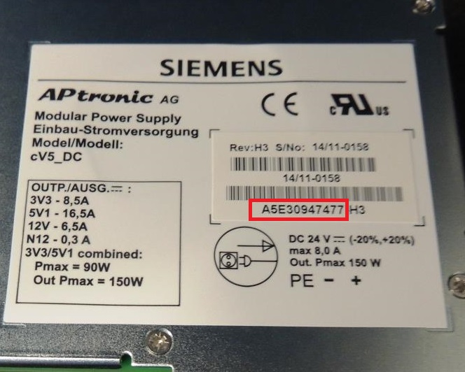

订购配件,需要提供配件订货号。通常配件订货号以A5E……开头(也有例外),可以通过实物上的铭牌找到。例如下图电源的订货号就是A5E30947477
如果自己找不到配件订货号,或者这款配件已经停产。可以联系西门子技术支持热线,在提供IPC产品完整订货号后,相关技术人员会为您查询配件订货号或者替代配件的订货号。
