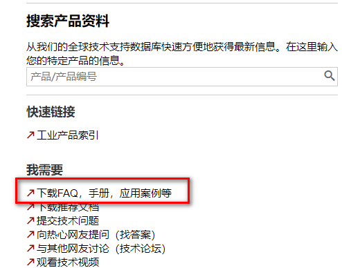

2. 打开网页后点击“下载FAQ,手册,应用案例等”链接

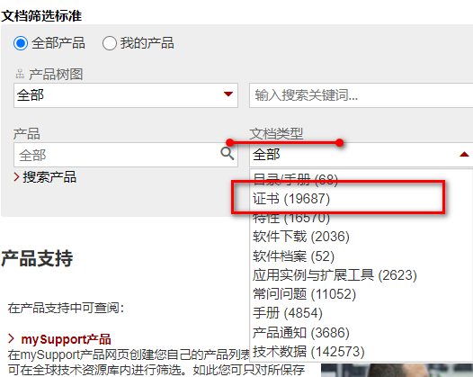

3. 然后在文档类型列表中选择“证书”

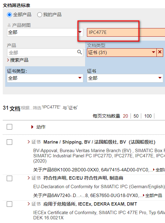

4. 在搜索栏中输入产品型号,例如:IPC477E,然后点击搜索。 如下图所示,能搜索到相关产品的证书信息,点击进入证书页还可以下载相关证书。

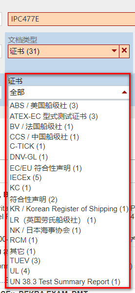

5. 同时还可以选择证书类型作为搜索的过滤条件,如下图所示。
