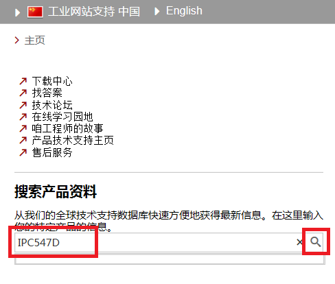

登录西门子全球技术资源库:
https://support.industry.siemens.com/cs/start?lc=zh-CN(中文版)
在搜索产品资料栏中输入产品型号或者订货号。

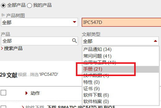

点击查询图标后,在查询后页面的“文献类型”列表中选择“手册”。

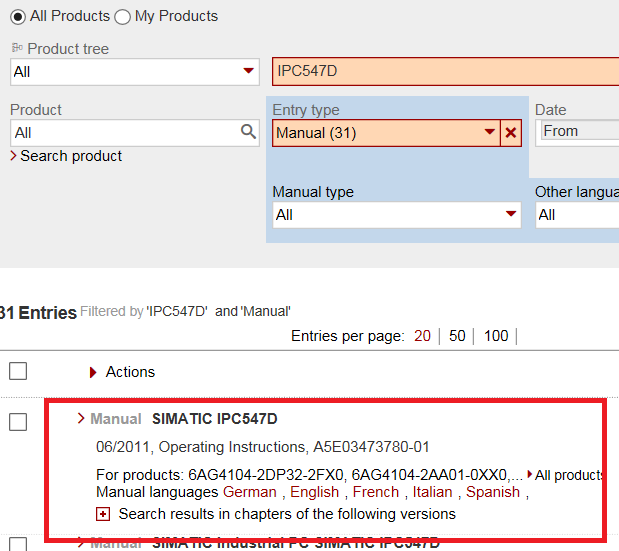

通常在查询结果中,第一个条目就是手册链接。如果查询结果中没有手册链接,请尝试把网站语言改成英文。
此时能搜索到英文版的手册。出现这种情况是因为此产品目前还没有中文版手册。

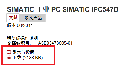

打开手册链接后,在页面上可以点击“显示与设置”在线浏览手册,或者点击“下载”直接下载PDF文件。
