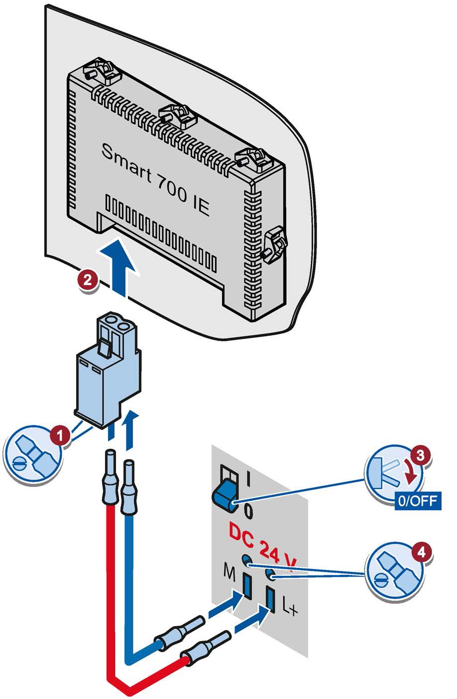

屏上电后有显示,但是有白屏、反复重启、仅有自检画面等现象,不能进入系统。我们需要做如下检查: 首先检查供电电源(供电电压错误会损坏操作设备)。 屏的电源要求是直流24V,接线时注意正负极。有万用表的情况下可以用万用表检查,如果有必要可以把设备拿到办公室单独供电测试。
以下是电源接线示意图:
