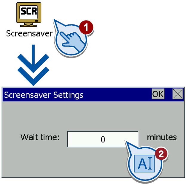

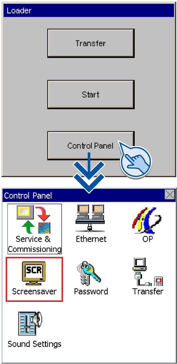

Smart屏支持屏保功能,但是不能自定义屏保,只能使用屏中自带的屏保,并且仅可置屏保等待时间。设置步骤如下:
1.从触摸屏的Start Center进入到Settings,选择Screensaver
2.在“Wait time”下输入屏幕保护程序激活前的分钟数。 可以输入介于 5 和 360 分钟之间的值。输入“0”将禁用屏幕保护程序。
