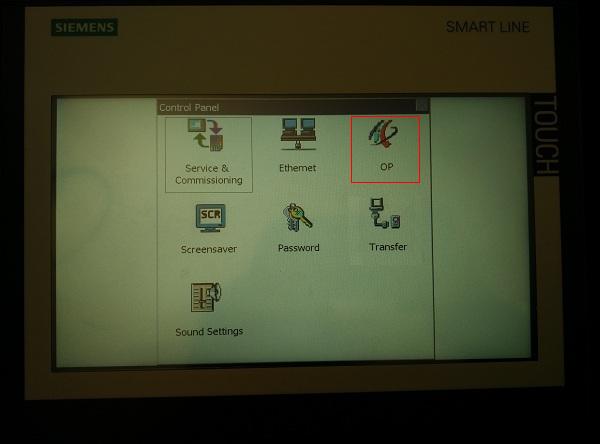

1.点击 “Control Panel” 按钮。
2.双击 “OP” 选项。

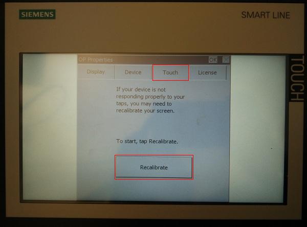

3.选择 “Touch” 选项卡,并点击 “Recalibrate” 按钮,进入校准界面。

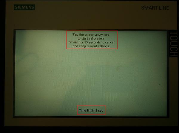

4.在进入校准界面后的 15秒 内需点击触摸屏开启校准模式,否则会自动退出校准界面。

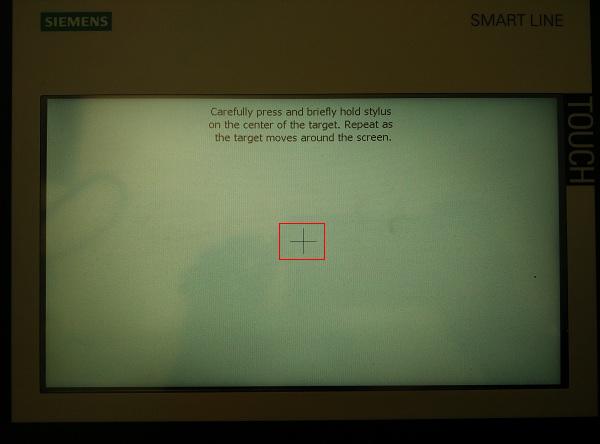

5.依次点击十字准心进行校准。

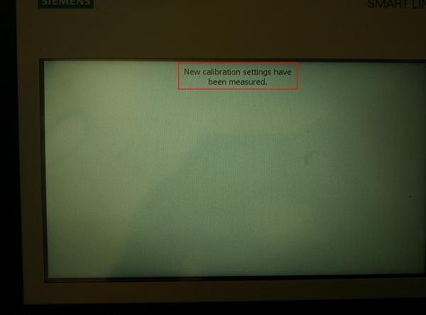

6.看到如下提示,等待系统自动退出校准界面,校准完成。
