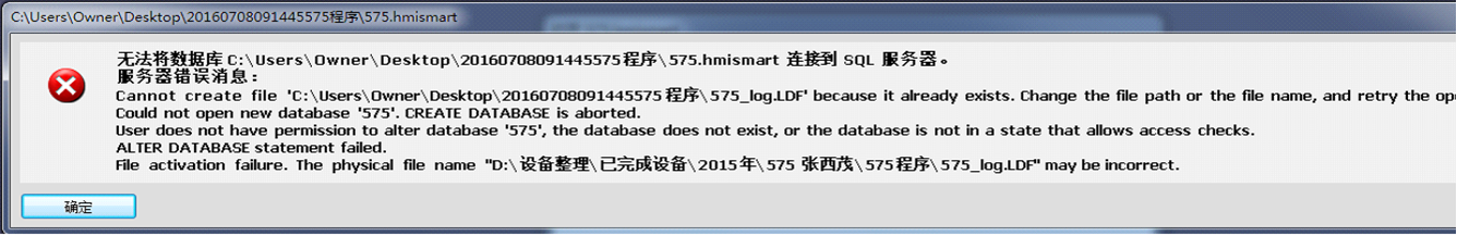

Smarline触摸屏项目在高版本软件打开时有时会提示无法将项目文件连接到SQL服务器。异常现象示例如下图所示。

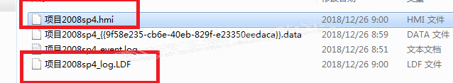

1.使用Wincc Flexible 2008 sp4组态的项目升级为Smart v3 sp2的项目。为了保证项目升级成功,需要检查项目的完整性。如下图所示。
正常升级项目所需的基本要求:
1.后缀名为.hmi和.ldf的文件要完整;
2.后缀名为.hmi和.ldf的修改日期要保持一致;
这两个文件缺一不可,缺少一个就会失败。
