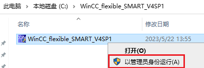

1. 右键点击下载的“WinCC_flexible_SMART_V4SP1.exe”软件,选择以管理员身份运行。

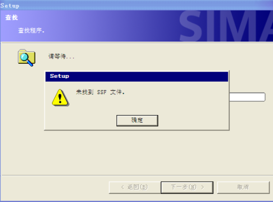

2.1.为什么双击Setup.exe后提示“未找到SSF文件”?
在双击Setup.exe后,计算机提示:“未找到SSF文件”,报错截图如下:
解答:是因为存放安装文件的路径中有中文字符或特殊字符,如
D:软件\西门子软件\WinCC flexible
这样的路径就会报上述错误!改成全英文路径就可以正常安装了!

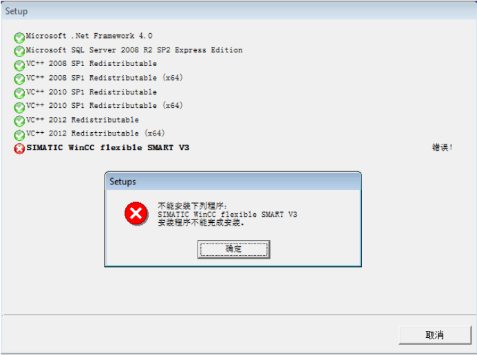

如果是安装WinCC flexible SMART V3时,安装的路径中存在中文字符,也有可能出现以下报错 。
同样,清除中文路径后,可以正常安装!

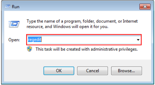

2.2.为什么安装过程中提示要重启,重启完成后又提示要重启,一直反复?
在安装WinCC flexible以后,如果已经重新启动了计算机后,还是提示“请在安装任何其它程序前重新启动”,可以按照以下步骤进行操作:
注意事项:
通常情况下,我们对直接修改注册表不做任何的担保,因为这完全是用户自己的责任。建议无论如何先对注册表作个备份,然后再按这里所描述的采取行动。另外,设置与具体计算机有关。这就是说,如果将软件复制到另一台计算机,必须重作设置。
点击“开始菜单”,点击“运行”:
输入“regedit”,然后点击OK按钮:

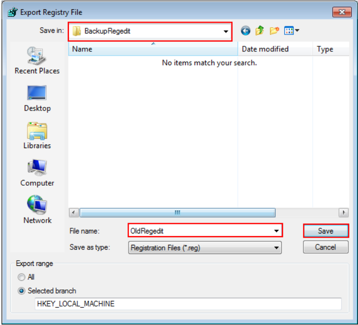

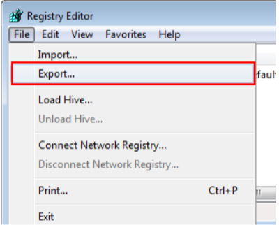

在弹出的注册表编辑器中点击“文件”菜单下的“导出”:
输入备份注册表的路径以及名称,然后点击保存按钮:

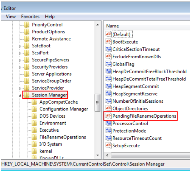

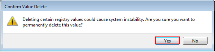

在注册表的路径“HKEY_LOCAL_MACHINE\System\CurrentControlSet\Control\Session Manager”中找到条目PendingFileRenameOperations:

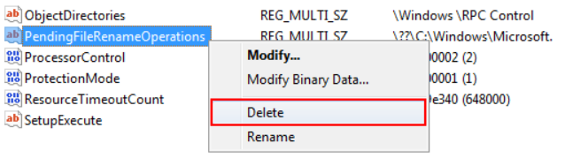

右键点击这个条目,选择删除(注意,就算之前删除过这个键值,也请按照上述步骤再查看一次)
对于下述确认提示,选择“是”:
删除完成后,尝试重新安装 WinCC flexible SMART软件。
