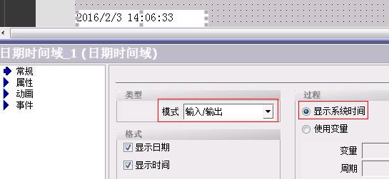

1.使用 “日期时间域”修改时间。
将工具栏 “简单对象”中的 “日期时间域” 拖入画面。
修改 “日期时间域”属性中的 “类型” 改为 输入输出,将 “过程” 选为 “显示系统时间”,
然后在触摸屏项目下载后通过此 “日期时间域”修改时间即可。

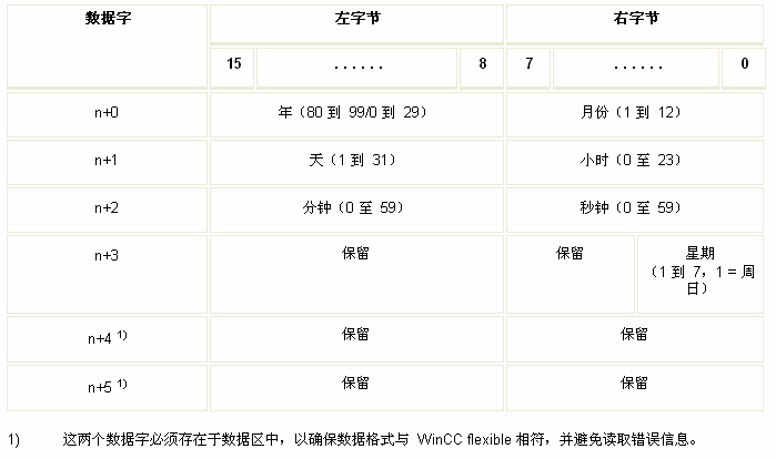

2.使用 PLC 的时间来同步 Smart Panels 的时间,则需要使用“日期/时间 PLC”区域指针,并要在PLC中创建如下日期/时间数据区:
参考文档:
Smart V3屏与S7-200时间同步(点击进入文档)
Smart V3屏与Smart200时间同步(点击进入文档)
Smart V3屏与三菱时间同步(点击进入文档)
Smart V3屏与欧姆龙时间同步(点击进入文档)
