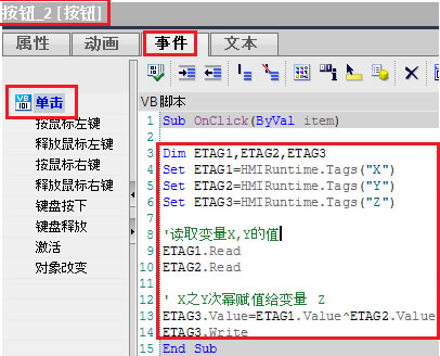

例如:将整型变量 "X" , "Y"进行X^Y求幂计算,将运算结果写到整型变量"Z"
按钮-->对象属性-->事件-->单击鼠标VB动作填入代码如下:
F2.求幂运算

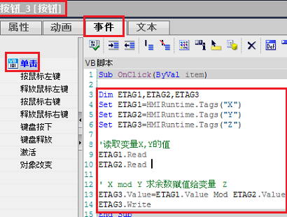

(3)求余数运算
例如:将整型变量 "X" , "Y"进行X mod Y求余数计算,将运算结果写到整型变量"Z"
F3.求余数计算
