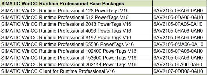

3.WinCC Professional 运行版软件
WinCC Professional 组态版只能用于组态项目,如需运行 WinCC Professional 项目,还需要购买运行版授权。并且只有购买了运行版授权,才能获得运行版软件。下图所示,运行版授权根据项目中外部变量个数来购买。
WinCC Professional 运行版授权分亚洲版/欧洲版,通常在国内我们使用中文操作系统运行中文语言项目,所以运行版授权需要购买亚洲版。image.png
