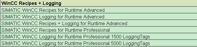

WinCC Runtime Advanced 或 WinCC Runtime Professional 使用归档功能时需使用相应授权,如下图:
WinCC Runtime Advanced 如果使用归档功能则必须使用 SIMATIC WinCC Logging for Runtime Advanced 授权。

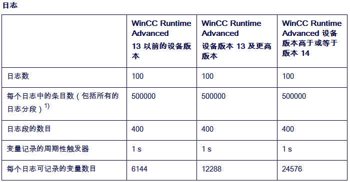

与 WinCC Runtime Professional 不同, WinCC Runtime Advanced 归档不分点数,仅受到系统性能限制,如下图:
WinCC Runtime Professional 授权中包含500个归档点数,如归档点数超过500则需按实际归档数量购买 SIMATIC WinCC Logging for Runtime Professional 1500 LoggingTags 或 SIMATIC WinCC Logging for Runtime Professional 5000 LoggingTags 授权即可。
