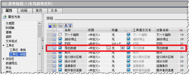

WinCC Professional 变量归档可以通过表格或者趋势控件导出
WinCC Professional 的归档数据存储为SQL Server 数据库格式,由于其加密的存储方式,无法直接通过SQL软件打开查看。
归档数据库推荐使用 项目中的“趋势视图”和“表格视图”进行查看。
用户也可以通过标准控件将归档文件导出为*.CSV格式的文件进行备份和查看。
具体方法如下:进入“趋势视图”属性-->“工具栏”-->"按钮",启动“导出数据”功能:
运行系统设置

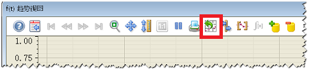

启动“导出数据”后,“趋势视图”和“表格视图”上会出现数据导出的功能按钮。
备份
通过“导出数据”按钮,选择需要导出的数据,指定存储名称和位置。
