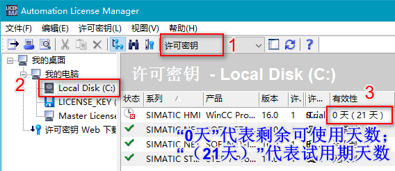

2. 如果启动 TIA Portal 组态版软件时不具备有效的授权,则系统将提醒当前运行在未授权模式下。此时,用户将有一次机会激活试用授权。试用授权将在 21 天后到期。试用期过后必须拥有正式授权才可继续使用。

注:也可通过windows任务栏的“SIMATIC WinCC RT”图标的菜单来打开“许可证分析”界面,查看授权的详细信息。
