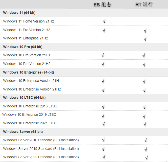

WinCC Unified V18 软件对操作系统兼容性要求,
WinCC Unified V17 软件对操作系统兼容性要求,
图中打钩的部分为兼容,没有打钩的部分为不兼容。以上图片仅是兼容性列表的节选,有角标的选项,可以在完整的兼容性列表中查看注意事项,找到相应的注释。另外西门子网站也会定期更新兼容性列表,建议用户下载最新的兼容性列表做参考
注意:WinCC Professional Engineering(组态)软件和 WinCC Professional Runtime(运行)软件均不能和 WinCC 7.X 或者 WinCC Unified 软件安装到同一个操作系统。
兼容性是一个动态内容,请以最新的件兼容性列表为准(可以从下面链接获得最新兼容性表格)。
