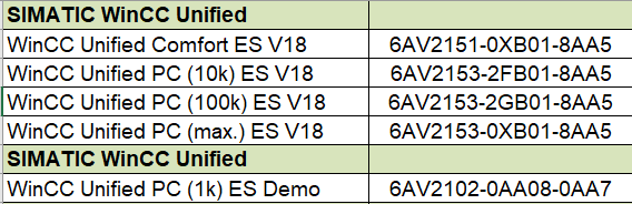

1.WinCC Unified 的组态软件只有一个,但是授权分四个版本,如下图所示:
a.WinCC Unified Comfort ES V18:只能组态 Unified Comfort 触摸屏,Unified Comfort 触摸屏仅运行基本项目不需要运行授权。
b.WinCC Unified PC(10K) ES V18:即能能组态 Unified Comfort 触摸屏,也能组态 Unified PC 10K 外部变量。
c.WinCC Unified PC(100K) ES V18:即能能组态 Unified Comfort 触摸屏,也能组态 Unified PC 100K 外部变量。
d.WinCC Unified PC(max) ES V18:即能能组态 Unified Comfort 触摸屏,也能组态 Unified PC 无限点数外部变量。
e.安装 WinCC Unified ES V18 试用版软件后自带一个 1K 外部变量大小的试用授权,试用期限 21天。

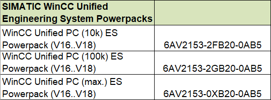

2.WinCC Unified 组态软件的升级授权。这个仅是一个授权点数升级的授权,不包含任何软件包,必须在上述 1 中的组态授权基础上来升级,升级不能跳级也不能叠加,也不能跨版本。
a.WinCC Unified PC(10K) ES Powerpack V16..V18:升级 WinCC Unified Comfort ES V16/17/18 到 WinCC Unified PC(10K) ES V16/17/18。
b.WinCC Unified PC(100K) ES Powerpack V16..V18:升级 WinCC Unified PC(10K) ES V16/17/18 到 WinCC Unified PC(100K) ES V16/17/18。
c.WinCC Unified PC(max) ES Powerpack V16..V17:升级 WinCC Unified PC(100K) ES V16/17/18 到 WinCC Unified PC(max) ES V16/17/18。

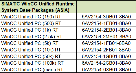

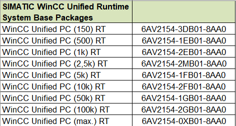

WinCC Unified PC 项目需要运行版软件来加载项目运行,运行版分为亚洲版和欧洲版,如果运行项目中要显示亚洲语言字符那么就需要购买亚洲版,不需要显示亚洲语言字符可选用欧洲版。运行版软件在交付时包含运行版软件安装光盘和使用U盘存储的运行软件授权,其中有且只有亚洲版的运行U盘同时还是一个硬件授权(硬狗),需要时时插在运行计算机上。WinCC Unified PC RT 授权的套数由实际运行的计算机个数来决定,点数按实际所需外部变量点数来选即可。
1.WinCC Unified PC RT V18 欧洲版各个点数授权,如下图所示:
2.WinCC Unified PC RT V18 亚洲版各个点数授权,如下图所示:

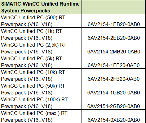

3.Unified PC RT 运行点数升级授权,不分亚洲版和欧洲版,升级只能在1,2 中的运行授权基础上升级,如下图所示:

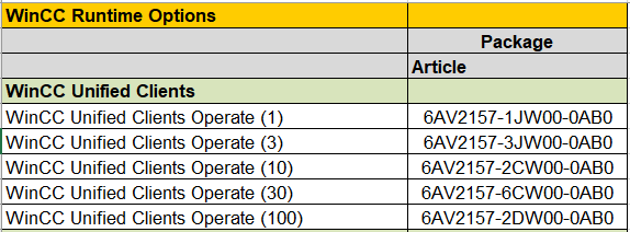

1.WinCC Unified PC 客户端授权。Unified PC 项目运行后,监控画面需要通过 Web 页面来交互,连接到运行项目的客户端需要额外的授权,同时允许连接的客户端个数授权如下图所示:

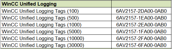

2.WinCC Unified PC 归档授权。按不同的归档变量数分不同的授权,如下图所示:
