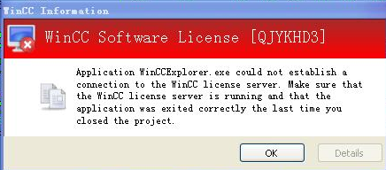

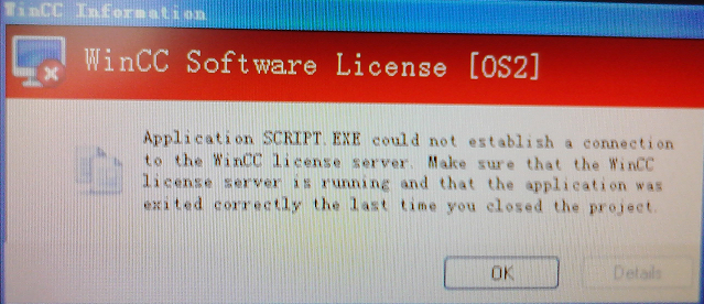

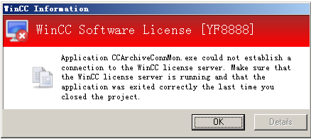

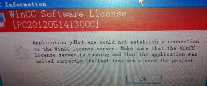

无法连接到WinCC License Server
打开或者运行WinCC弹出以下几种界面,常见的有以下几种应用程序无法连接到WinCC License Server: CCArchiveConnMon.exe;SCRIPT.exe;WinCCExplorer.exe;pdlrt.exe。
出现以上几种情形,请检查操作系统与WinCC软件的兼容性以及Automation License Manager软件的安装。
可以尝试卸载Automation License Manager软件,然后重新安装。Automation License Manager软件的安装文件在WinCC安装包中,也可以从以下官网链接中下载:
