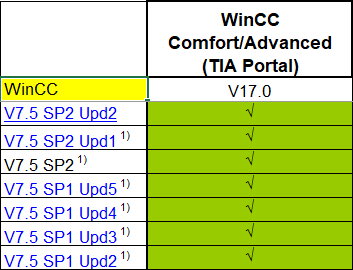

经典WinCC与博途WinCC Professional版本不兼容
经典WinCC与博途WinCC Professional版本不兼容,不能安装在同一个系统中。
如果你想安装经典WinCC与博图WinCC在同一系统中,仅能安装博图WinCC Comfort/Advanced版本。并且它们之间也存在版本的兼容性要求,例如博图WinCC V17版本兼容性要求如下:

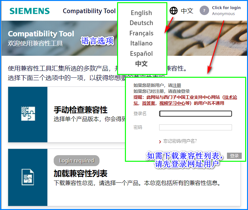

以上仅是兼容性列表节选,更多西门子软件之间的兼容性信息,请使用兼容性工具查询,还可以下载各产品兼容性列表。
兼容性工具链接(点击)
打开以上链接后如果网页界面不是中文,可以手动选择中文界面。
兼容性工具的使用方法请参考文档:
兼容性工具如何使用(点击)
