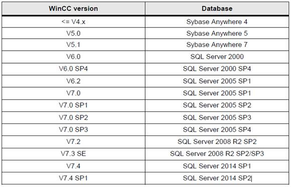

各代WinCC自带SQL Server版本
WinCC 安装时自动安装 SQL Server软件,这个SQL Server是WinCC自带的(定制)。以下是各个版本WinCC自带的SQL Server版本。
