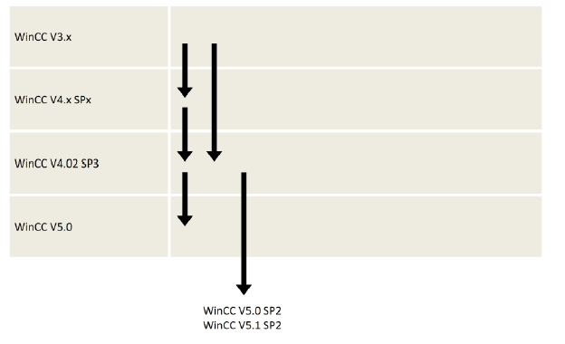

各代WinCC项目移植关系图
WinCC项目可以从低版本移植到高版本。由于WinCC软件版本经历多次升级(V3~V7),如果项目版本移植的跨度比较大,有可能不能一次就完成移植,需要先移植到中间版本,再移植到最终需要的版本。
以下是各代WinCC项目移植关系图。图中箭头指出移植的方向和可能性。如果没有箭头指示可以直接移植,就必须先移植到某个中间版本,再移植到最终需要的版本。更多移植的细节,请参考文档:
如何将WinCC项目从WinCCV4移植到V7?(点击)
