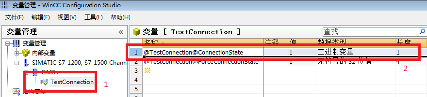

打开变量管理器,在与S7-1200 或 S7-1500通信连接下面,创建2个变量:

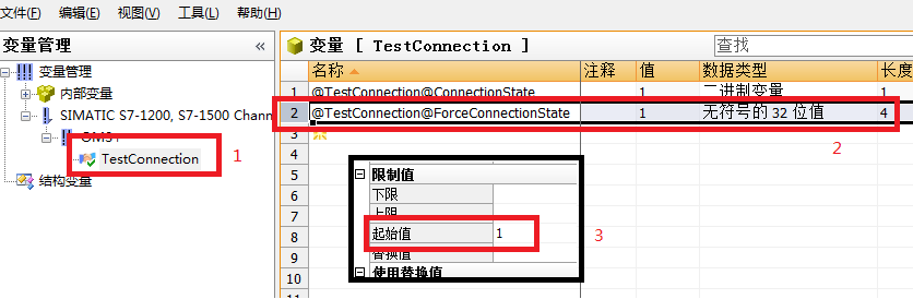

变量:@<连接名称>@<ForceConnectionState
数据类型:无符号的32位值
数值含义:
“1”:已建立连接。此变量起始值建议设置为1。
“0”:连接被终止。
此变量用于控制PLC通信连接,例如可以组态在按钮事件中用于建立/断开通信连接。
变量:@<连接名称>@ConnectionState,用于显示当前通信连接的状态。
数据类型:二进制变量
数值含义:
“1”:连接准备就绪。
“0”:连接被终止。
此变量用于显示PLC通信连接状态,例如可以组态于指示灯背景色,显示通信连接状态。

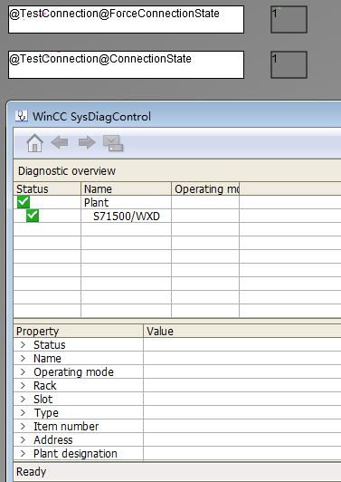

在画面中添加I/O域并关联以上2个变量,并且添加系统诊断视图用于诊断通信连接。
系统诊断视图的用法,请参考以下文档:
WinCC7.4SP1使用系统诊断控件对S7-1200/1500进行系统诊断
项目激活运行后,可以看到通信已建立,2个变量值都为1。

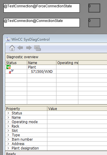

给控制变量赋值为0后,可以看到通信断开,显示变量值也变为0。
