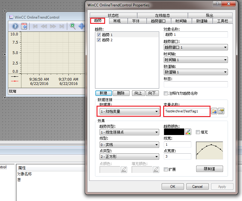

1)组态在线趋势控件
组态一个在线趋势控件,在组态对话框的趋势选项卡下添加要导出数据的归档变量趋势,本例有两个归档变量要导出,TsetArchive\TestTag1TsetArchive\TestTag2,如图1-1所示。
 1-1

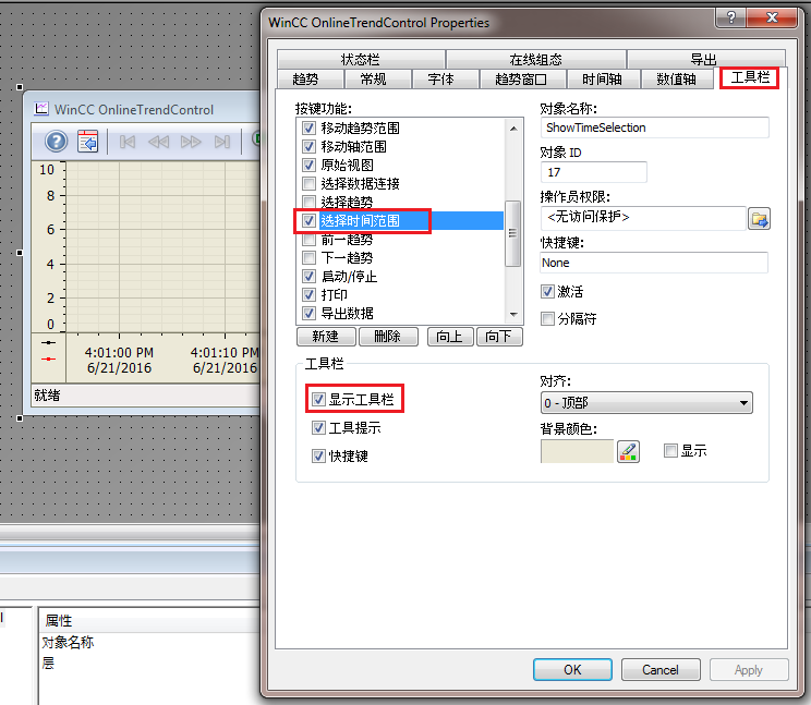

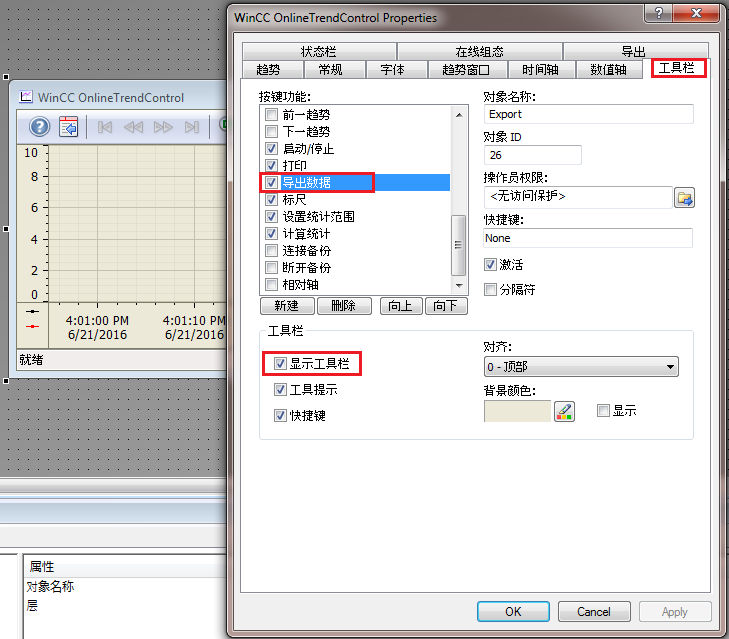

在组态选项卡的工具栏选项卡中,添加“选择时间范围”和“导出数据”的按钮功能,并勾选“显示工具栏”,如图1-2a和图1-2b所示。
1-2a
1-2b

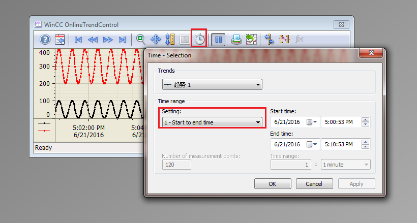

点击在线趋势控件的“时间范围选择”按钮,选择要导出的数据的时间,如图1-4所示。
1-4

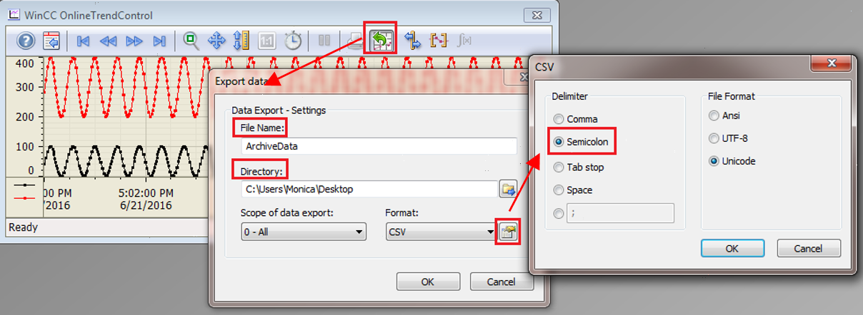

点击在线趋势控件上的“导出数据”按钮,设置文件的导出路径和文件名,Scope  of data export默认为all即可,文件格式默认为CSV,并设置其分隔符,推荐使用默认的分号作为分隔符,便于后续在Excel中进行数据分列,图1-5
1-5
使用Excel软件打开导出的CSV文件,数据分列显示,如1-6所示。
