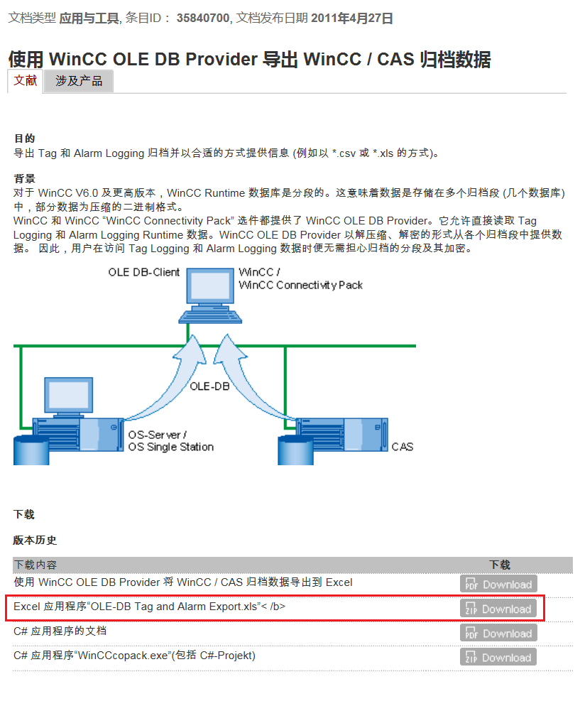

西门子全球技术资源库中提供了一个标准的Excel模板文件,可以方便地将WinCC的归档数据导出到Excel CSV文件。
文档条目ID 35840700
文档连接为http://support.automation.siemens.com/CN/view/zh/35840700
2-1
如图2-1所示,在网页中下载Excel文件:OLE-DB Tag and Alarm Export.xls

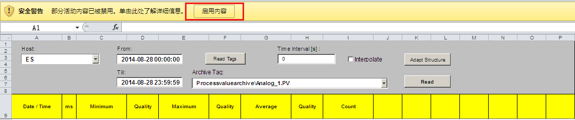

注意:请使用Microsoft Excel 2003及以上版本进行文件操作,本文以Excel 2010为例进行操作说明。
首先,打开项目,激活运行系统;然后打开之前下载的OLE-DB Tag and Alarm Export.xls文件,启用宏,如图2-2所示。
2-2

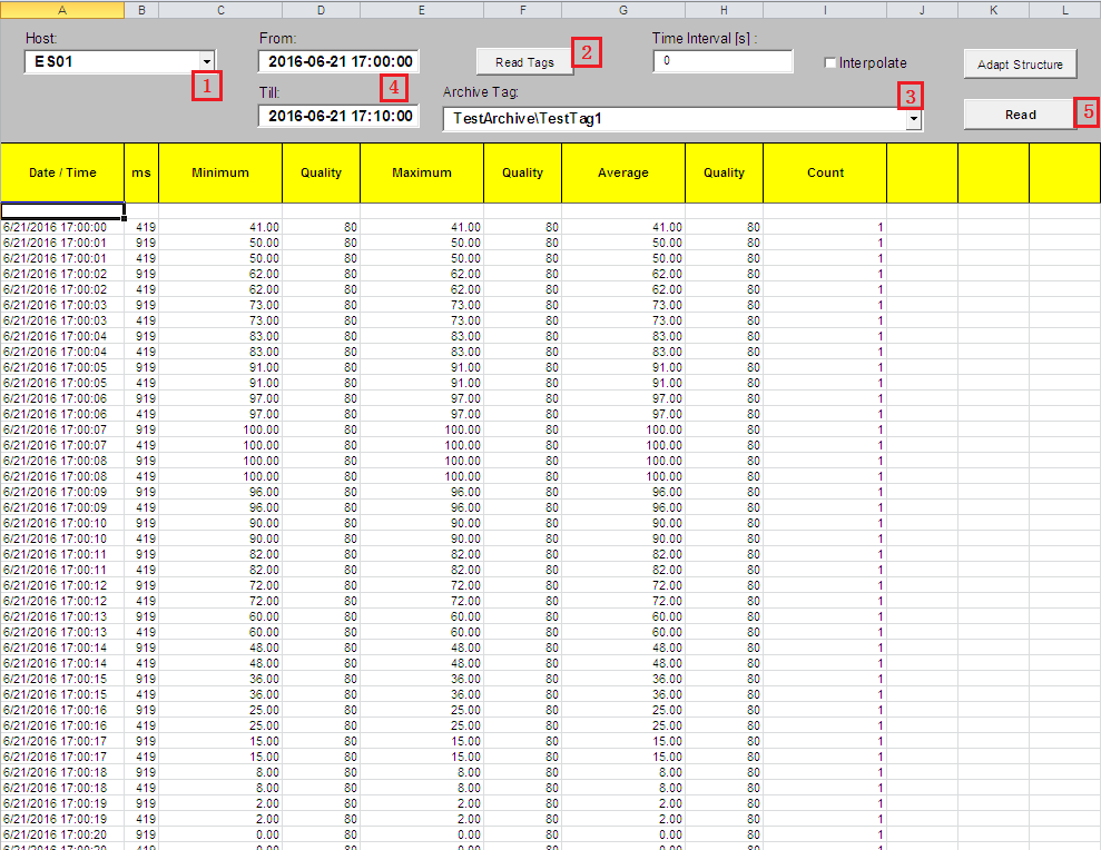

数据导出操作如下:
第一步,在Host处选择本地计算机名,正常情况下会自动识别出计算机名;
第二步,点击“Read Tag”按钮,读取当前激活的项目中所有归档变量的名称;
第三步,在Archive Tag的下拉列表中选择一个需要导出的归档变量名称;
第四步,选择所需的时间范围;
第五步,点击“Read”按钮,所选中的相应数据就会自动添加到表格中,如图2-3所示。
如果不需要读取出时间范围内的所有数据,可以在Time Interval 中填写读取数据的时间间隔。另存为文件,即可保存导出的归档数据。
