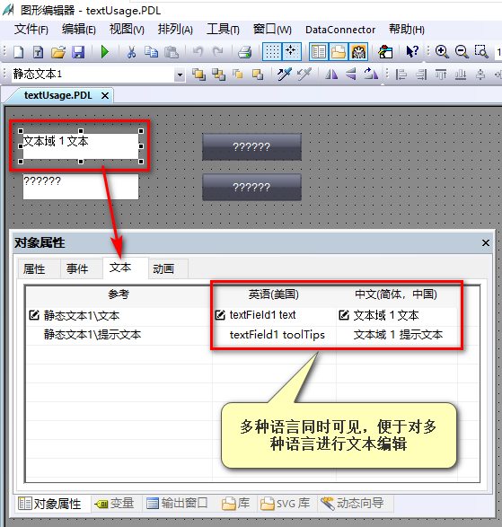

单一对象多语言文本组态。选中某一具有文本属性的单一对象后,可在属性窗口中切换至“文本”选项卡。然后即可在选项卡中对该对象进行多语言文本的编辑,如图 1 。
图 1

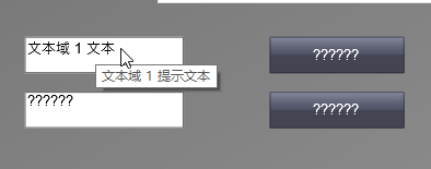

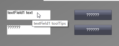

激活画面后通过在线语言切换,效果如图 2 、图 3。
运行语言为英语:
图 2
运行语言为中文:

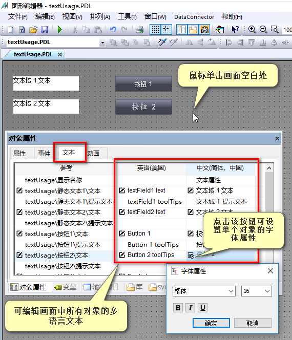

“文本”选项卡也可以同时显示所有当前画面中具有文本属性对象的文本。在此总览窗口中,可以编辑各运行系统语言的文本,并定义所需的文本格式和字体。如图 4 。
图 4
