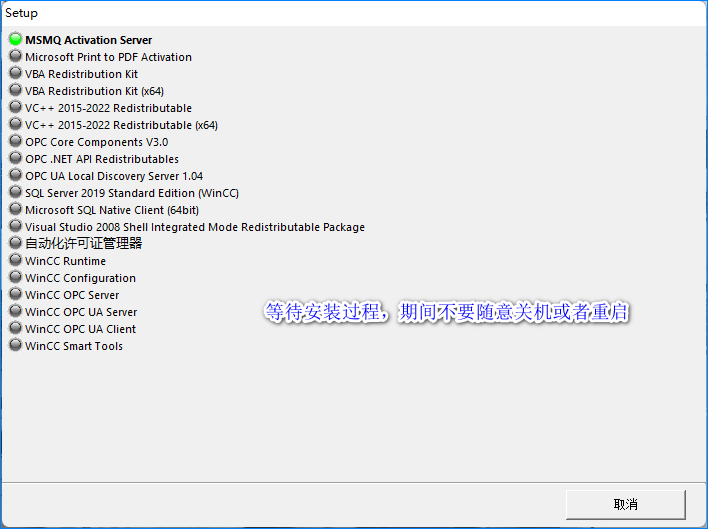

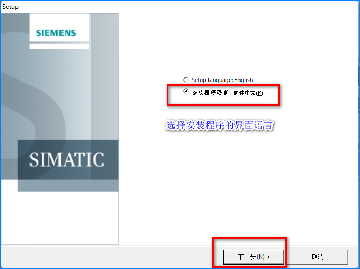

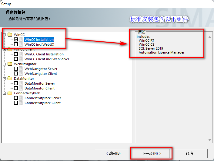

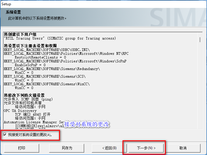

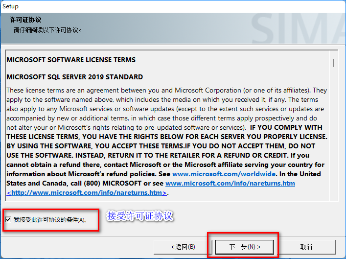

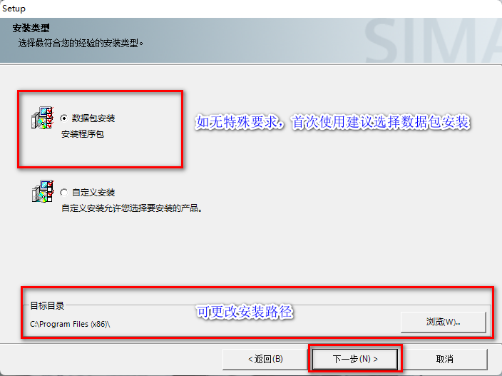

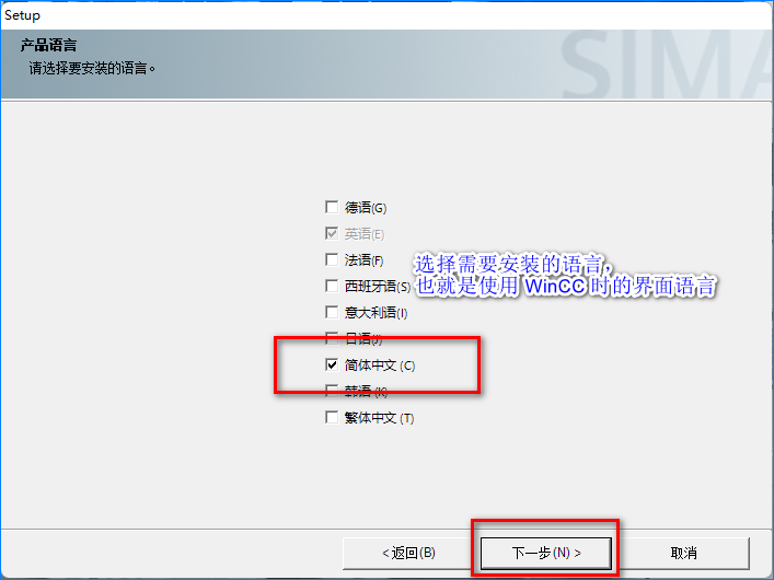

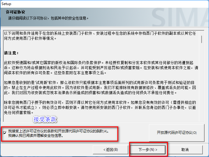

1. 使用光盘或者镜像文件,执行其中的Setup安装程序。如无特殊要求,首次使用建议选择数据包安装。关键截图如下:
(WiniCC V7.X 版本安装前需要手动安装消息队列,从 WinCC V8.0 开始,消息队列将由安装包自动安装)。

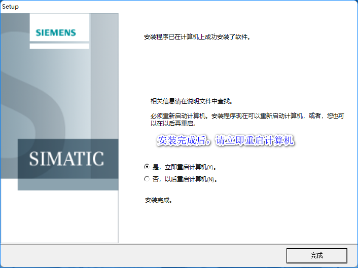

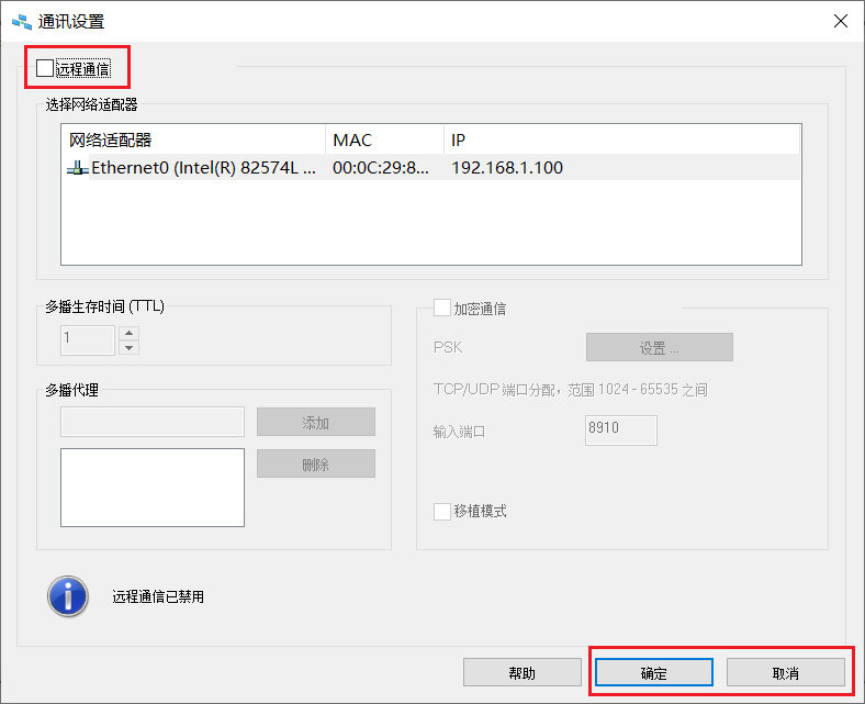

安装完成根据提示重新启动计算机后,会弹出如下界面。对于单机版项目可以选择取消。对于C/S架构的项目建议激活“远程通信”。

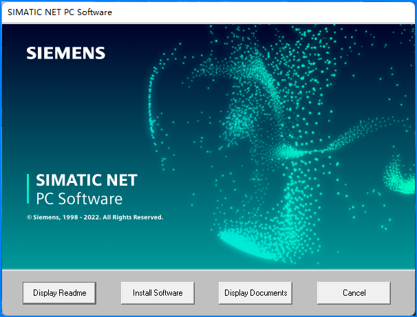

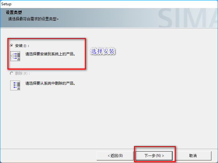

2.如需 WinCC 和 西门子 PLC 通信,系统中必须安装 SIMATIC NET 软件。 请运行 SIMATIC NET 安装包,并根据提示安装 SIMATIC NET 软件。

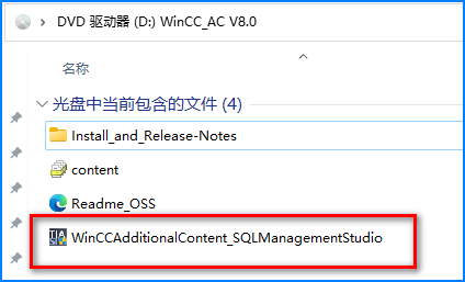

3.如需通过 SQL Server Management Studio 管理数据库,那么需要使用 additional Content 安装管理工具。
打开 WinCC_AC V8.0 光盘执行里面的安装程序即可。如下图:

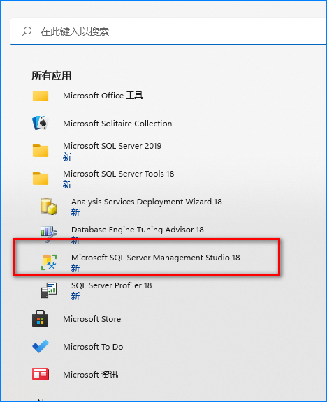

安装完成后就可以在 windows 开始菜单中可以找到 SQL Server 管理工具。
