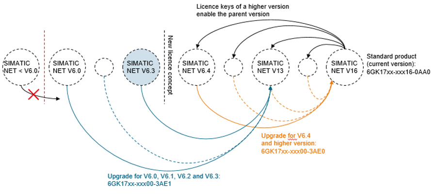

从 SIMATIC NET Edition 2006(V6.4) 开始,高版本的授权可以用于 SIMATIC NET PC 软件 (≥ 2006 版)。
1、SIMATIC NET V6.3及其之前的版本,低版本的 SIMATIC NET 授权可以用于高版本的 SIMATIC NET PC 软件的。
2、SIMATIC NET V6.4及其之后的版本,低版本的 SIMATIC NET 授权不可以用于高版本的 SIMATIC NET PC 软件,需要购买升级授权。
3、SIMATIC NET V6.4及其之后的版本,高版本的授权可以用于低版本的SIMATIC NET PC 软件。
4、SIMATIC NET V6.3及其之前的版本的升级:SIMATIC NET V6.0, V6.1, V6.2 和 V6.3授权只能直接升级到SIMATIC NET V13版本。
详细信息请参考:《哪些授权可用于新的 SIMATIC NET 软件?》
