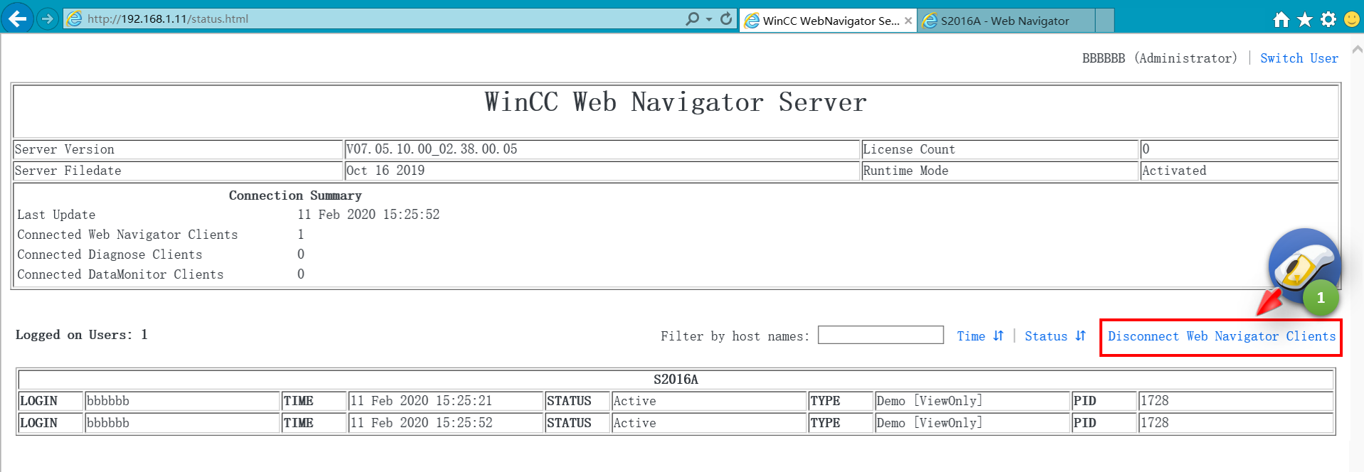

1、WebNavigator 客户端连接到服务器,在服务器上访问 http://servername/status.html 。在状态页面中可以看到所有连接到服务器的客户端。点击“Disconnect Web Navigator Clients”可以断开指定的客户端端。

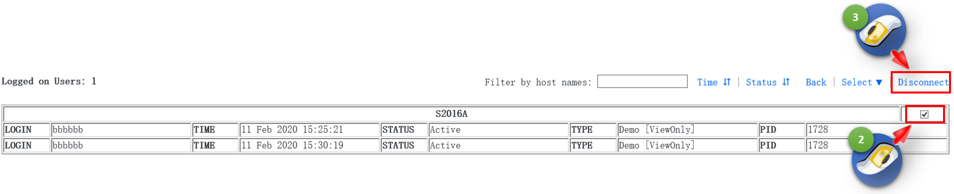

2、选择需要断开的客户端,点击“Disconnect”。

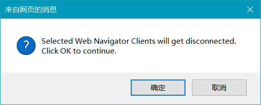

3、点击提示对话框的“确定”按钮。

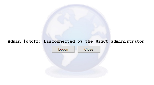

4、切换到客户端网页,可以看到,客户端已经被断开,并有如下提示:

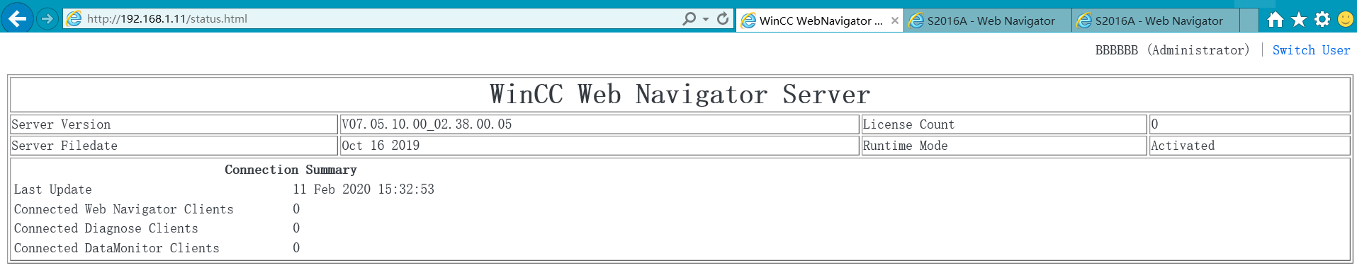

5、刷新WebNavigator 服务器网页:。
这样可以节省WebNavigator授权,或者断开非活动客户端。
