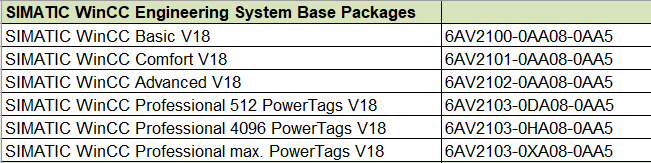

1.下图中显示的是Advanced/Professional组态版授权 ,组态版授权仅能组态项目或者仿真运行项目,如需正常运行项目,还需要购买运行版授权。
Advanced组态版授权不区分点数,但是Professional组态版授权有点数要求,分别可以在项目中组态512/4096/无限个外部变量。
组态版授权不分欧洲版/亚洲版。

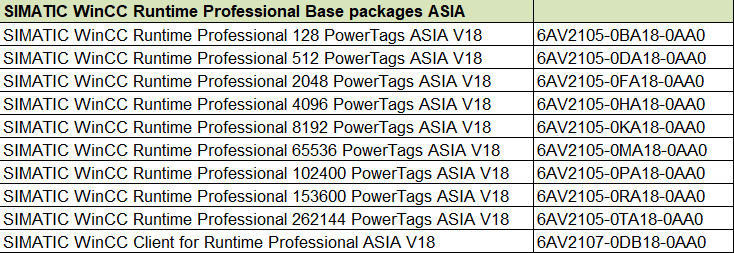

3.Professional运行版软件
Professional组态版只能用于组态项目,如需运行Professional项目,还需要购买运行版授权。并且只有购买了运行版授权,才能获得运行版软件。下图所示,运行版授权根据项目中外部变量个数来购买。Professional运行版授权分亚洲版/欧洲版,通常在国内我们使用中文操作系统运行中文语言项目,所以运行版授权需要购买亚洲版。
