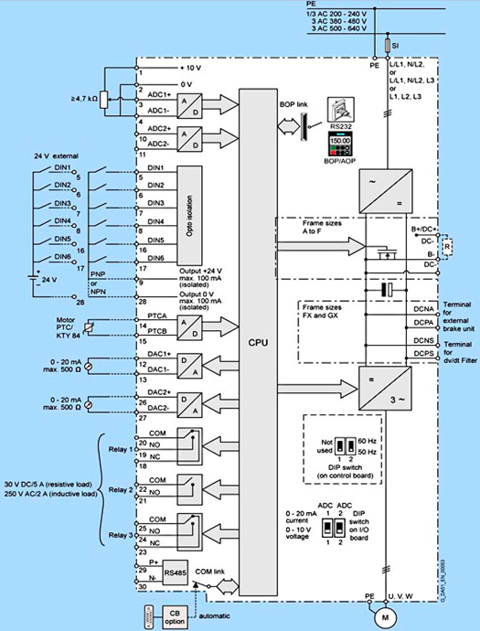

以下信息适用范围:MM440
MM440接线图
端子说明:
注意:小于等于75kwMM440包含内置制动单元具有B+/B-端 子,能够直接连接制动电阻。大于75kwMM440不包含内置制动单元。
