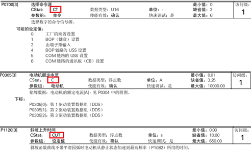

为什么变频器运行时参数不能更改?
变频器有三种状态:
有些参数只能在特定的状态下修改,在参数手册中对参数在那种状态下可修改有明确的说明,参数表中对P700、P305、P1120的说明见下图:
