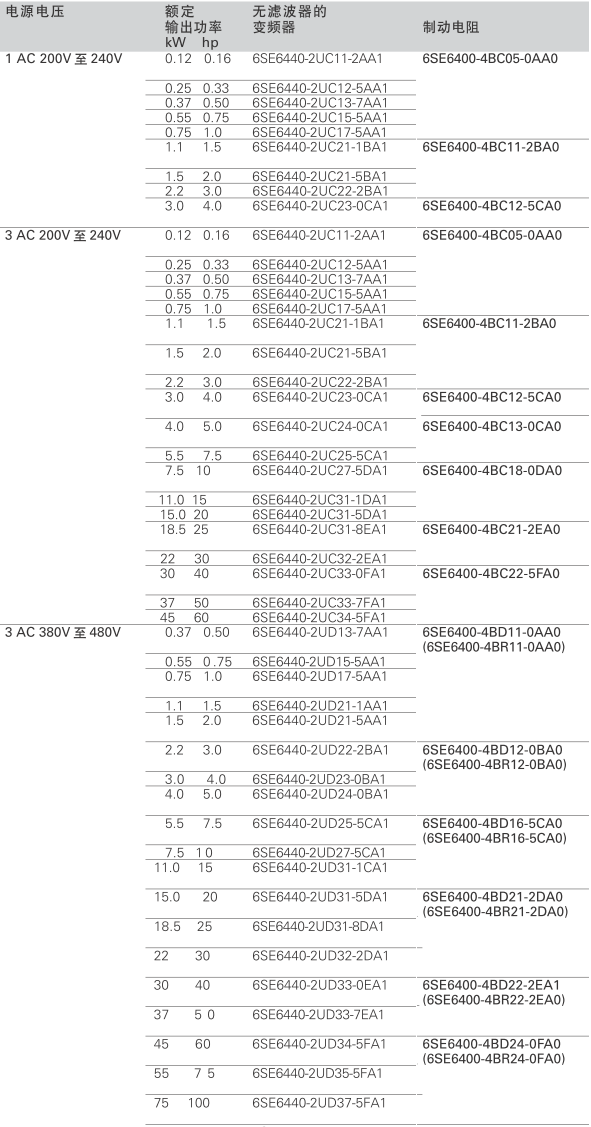

以下信息适用范围:MM420/430/440

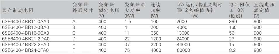

制动电阻订货数据
注意:相同输入电压、相同功率的MM440产品,无论有无内置滤波器均使用相同型号的制动电阻。带内置滤波器的变频器也可按照上图选择制动电阻。
括号内为国产制动电阻型号。
注意:选型样本所推荐制动电阻的功率是以
5%的工作停止周期选配,如果实际工作周期大于5%可能会导致制动电阻损坏。如果选择第三方制动电阻,请确保制动电阻阻值是选型样本推荐电阻阻值,浮动范围是±10%。 如果阻值过小可能损坏制动单元,过大可能达不到制动效果。
3相380V MM440 制动电阻技术数据
注意:如果选择第三方制动电阻,阻值可参考相应西门子电阻的阻值,但阻值不允许比西门子电阻阻值小,否则会损坏变频器。

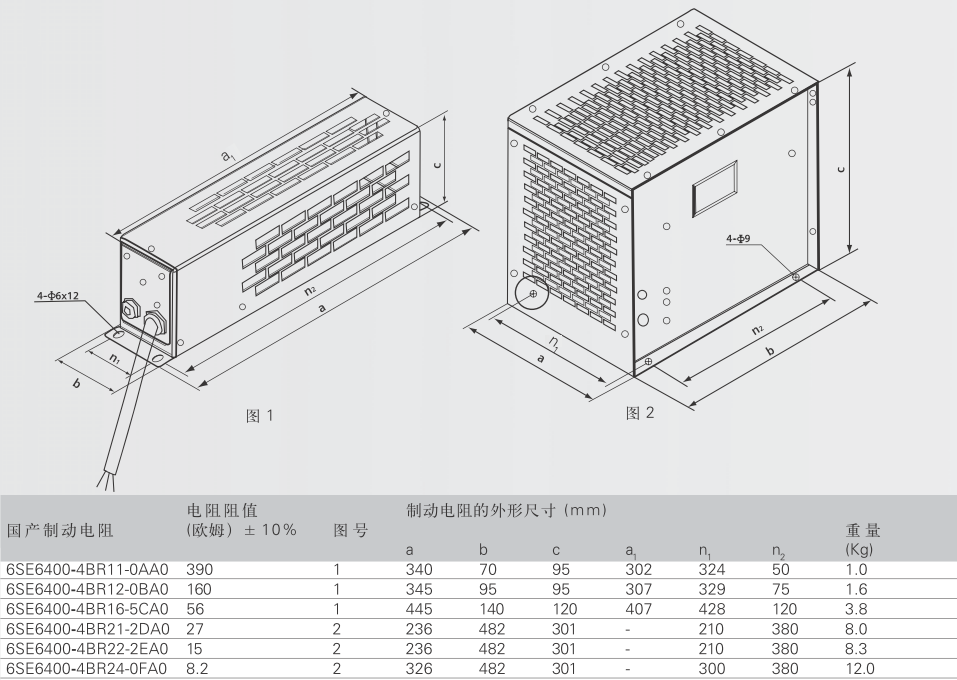

3相380V MM440 国产制动电阻外形和安装尺寸

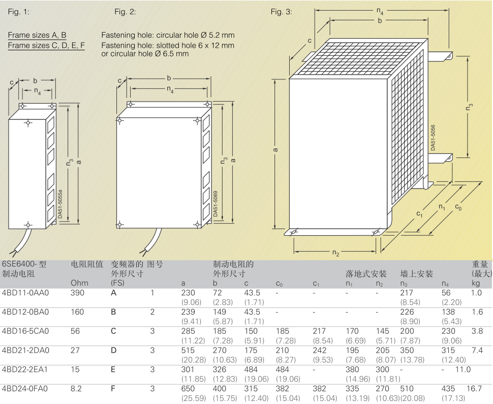

3相380V MM440 进口制动电阻外形和安装尺寸
