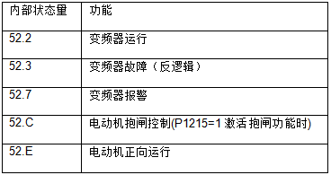

可以将变频器的当前状态以开关量的形式用继电器输出,方便用户通过输出继电器的状态来监控变频器内部状态量,常用的内部状态量如下:
更多功能请参考参数手册
如何设置继电器输出的功能?
例1:将MM440继电器输出1设置为故障输出,设置P0731=52.3即可。
例2:将
MM440继电器输出3设置为变频器运行,设置P0733=52.2即可。
例3:将
MM440继电器输出2设置为抱闸控制,设置P0732=52.12即可(P1215=1)。
