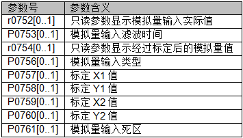

模拟量输入相关参数
注意:MM430/MM440变频器模拟量输入相关参数均有下标,例如P0756[0]P0756[1],其中下标[0]的参数设置模拟量输入1的功能,下标[1]的参数设置模拟量输入2的功能。

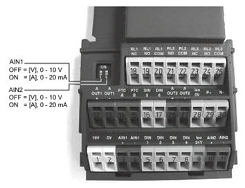

拨码开关设置
为了正确选择模拟量输入类型,仅仅修改参数P0756是不够的。更确切地说,要求端子板上的 DIP 开关也必须设定为正确的位置。DIP 开关的设定值如下:
DIP 开关的安装位置与模拟输入的对应关系如下:
