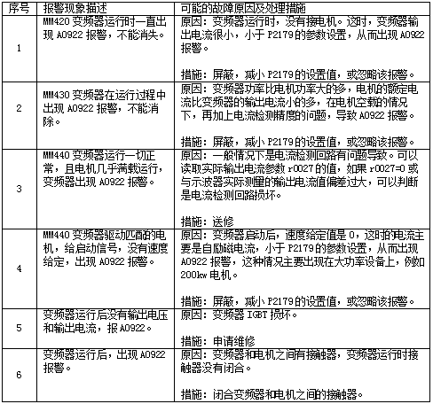

报警名称:变频器没有负载。当变频器输出电流小于参数P2179(负载消失的电流门限值,默认为电机额定电流的3%)时,出现A0922报警,该报警提示变频器当前输出电流太小。
常见处理办法
  1. 变频器输出电流小于电机额定电流的3%
  1. 变频器运行时用万用表测量变频器是否有输出电压(用万用表测量变频器输出电压测量值并不准确,但可以判断是否有输出电压)
  2. 也可通过将P2179设置为0屏蔽该报警

  1. 变频器输出电流小于电机额定电流的3%,可能由于以下原因
  1. 变频器电流检测回路故障,或变频器没有输出电压
常见报警原因
 2.变频器电流检测回路故障,或变频器没有输出电压
